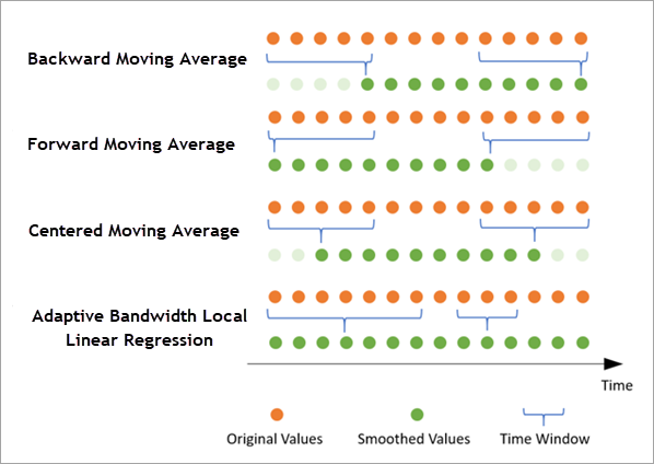

Für das Werkzeug stehen vier Glättungsmethoden zur Verfügung.
Glättungsmethoden
Zum Glätten von Zeitserien können vier Methoden verwendet werden.
Die Methode Rückwärts gleitender Durchschnitt (auch als einfacher gleitender Durchschnitt bezeichnet) ist eine weit verbreitete und einfache Glättungsmethode, die jeden Wert glättet, indem der Durchschnitt des Wertes und aller vorherigen Werte innerhalb des Zeitfensters berechnet wird. Ein Vorteil dieser Methode ist, dass sie sofort auf Streaming-Daten angewendet werden kann: Wenn ein neuer Wert aufgezeichnet wird, kann er sofort unter Verwendung vorheriger Daten in der Zeitserie geglättet werden. Diese Methode hat jedoch den Nachteil, dass sich der Wert, der geglättet wird, nicht in der Mitte des Zeitfensters befindet, sodass alle Informationen nur von einer Seite des Wertes stammen. Dies kann unerwartete Ergebnisse zur Folge haben, wenn die Trends der Daten auf beiden Seiten des geglätteten Wertes nicht gleich sind.
Die Methode Vorwärts gleitender Durchschnitt funktioniert analog zum rückwärts gleitenden Durchschnitt, aber der geglättete Wert ist stattdessen der Durchschnitt des Wertes und aller nachfolgenden Werte innerhalb des Zeitfensters. Sie hat genauso den Nachteil, dass alle für die Glättung verwendeten Informationen nur von einer Seite des Wertes stammen.
Die Methode Zentriert gleitender Durchschnitt glättet jeden Wert durch Bildung des Mittelwertes innerhalb des Zeitfensters, wobei der Wert, der geglättet wird, in der Mitte des Fensters liegt. Bei dieser Methode wird das Zeitfenster so aufgeteilt, dass die Hälfte des Fensters vor der Zeit des zu glättenden Wertes und die andere Hälfte des Fensters danach verwendet wird. Diese Methode hat den Vorteil, dass Informationen vor und nach dem Zeitpunkt des geglätteten Wertes verwendet werden, sodass sie normalerweise stabiler ist und eine geringere Verzerrung aufweist.

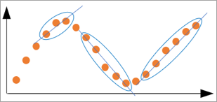

Die Methode Lokale lineare Regression mit adaptiver Bandbreite (auch als "Friedman's super smoother" bezeichnet) glättet die Werte unter Verwendung eines zentrierten Zeitfensters und passt lineare Regressionsmodelle (gerade Linie) an die Daten in mehreren Zeitfenstern an. Die Länge der Zeitfenster kann sich für jeden Wert ändern, sodass einige Abschnitte der Zeitserie größere Fenster verwenden, um mehr Informationen in das Modell einzubeziehen. Diese Methode hat den Vorteil, dass das Zeitfenster nicht angegeben werden muss und vom Werkzeug geschätzt werden kann. Es ist außerdem die Methode, die am besten für die Modellierung von Daten mit komplexen Trends geeignet ist. Wenn im Werkzeug ein Wert für das Zeitfenster angegeben wird, dann wird ein einzelnes Zeitfenster verwendet, um alle Datensätze zu glätten, und die Methode entspricht der lokalen linearen Regression. Eine vollständige Beschreibung der Methode finden Sie in der Abhandlung am Ende des Abschnitts Lokale lineare Regression mit adaptiver Bandbreite.

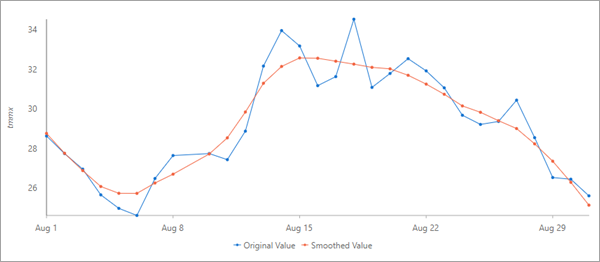

Sie können den Parameter Zeitserien-Pop-ups aktivieren verwenden, um für jeden Ausgabe-Datensatz Pop-up-Diagramme zu erstellen. Klicken Sie bei Feature-Ausgaben auf ein Feature auf der Karte, um die ursprünglichen Werte und die geglätteten Werte der Zeitserie des betreffenden Features anzuzeigen. Um die Pop-ups für die Tabellenausgabe aufzurufen, klicken Sie mit der rechten Maustaste auf einen Datensatz in der Attributtabelle.
Pop-up-Diagramm für Zeitserien

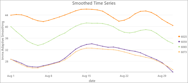

In den Ausgabe-Features oder der Tabelle ist auch ein Liniendiagramm enthalten, das die geglätteten Werte der einzelnen Zeitserien anzeigt.
Liniendiagramm für Zeitserien

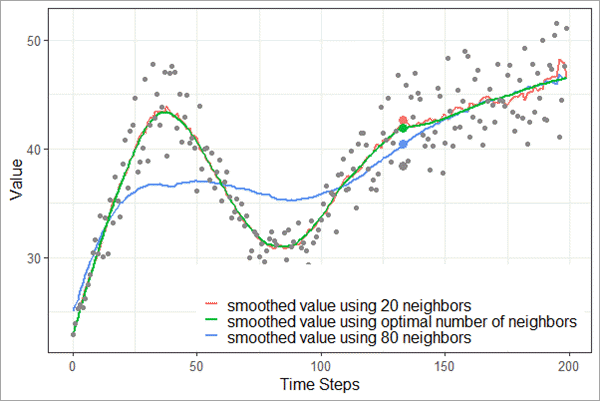

In der unten stehenden Abbildung ist eine Zeitserie mit 200 Zeitschritten gezeigt. Die grauen Punkte stellen die ursprünglichen verrauschten Zeitserienwerte dar und die roten und blauen Linien jeweils ein Glättungsergebnis mit einer festen Anzahl an Nachbarn. Bei der roten Linie wurden 20 Nachbarn verwendet, was keine effektive Glättung der kurzfristigen Schwankungen in den Daten ergibt. Dies wird insbesondere auf der rechten Seite des Diagramms erkenntlich, wo die rote Linie gezackt und uneben aussieht. Bei der blauen Linie werden 80 Nachbarn verwendet. Sie ist zu glatt, als dass sie in der ersten Hälfte der Zeitserie Spitze und Tiefpunkt erreicht. Die grüne Linie stellt eine optimale Mischung aus der roten und blauen Linie dar, durch die ein geeigneter Glättungsgrad über die gesamte Zeitserie hinweg aufrechterhalten wird. Für die grüne Linie werden in den Zeitserienabschnitten, in denen die rote Linie gezackt ist, mehr Nachbarn verwendet und in den Abschnitten, in denen die blaue Linie zu glatt ist, werden weniger Nachbarn verwendet.
Glättungsergebnisse für drei feste Bandbreiten
In einigen Abschnitten der Zeitserie liegt die grüne Linie näher an der roten Linie, während sie in anderen Abschnitten näher an der blauen Linie liegt. Ausschlaggebend ist, welche Linie im jeweiligen Zeitschritt besser an die Zeitserie angepasst ist. In der unten stehenden Abbildung ist eine Zeitserie gezeigt, wobei die Ansicht bei Zeitschritt 134 vergrößert wurde. Die rote Linie liegt näher an der Mitte der Punktwolke als die blaue Linie, daher liegt die grüne Linie näher an der roten als an der blauen Linie.
Glättungsergebnisse für Zeitschritt 134
Die Anzahl an Nachbarn, die in einem Zeitschritt verwendet werden, bestimmt sich aus einer linearen Interpolation zwischen der Anzahl der Nachbarn der roten und der blauen Linie. Die Gewichtung bestimmt die Linie, die eine bessere Anpassung bietet. Die nachfolgende Abbildung zeigt, dass bis etwa Zeitschritt 150 die rote Linie die beste Anpassung für die Mehrzahl der Zeitschritte bietet und ab Zeitschritt 150 die blaue Linie die beste Anpassung für die Mehrzahl der Zeitschritte bietet. Die optimale Anzahl an Nachbarn für Zeitschritt 134 beträgt 26,4 und liegt damit näher an 20 Nachbarn als an 80 Nachbarn.
