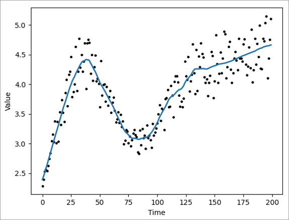

Abbildung
Abbildung des Werkzeugs "Zeitserien glätten"
Glätten der Werte einer Zeitserie.
