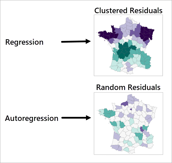

Abbildung
Abbildung des Werkzeugs "Automatische räumliche Regression"
