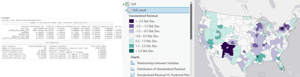

Das GLR-Werkzeug erzeugt mehrere Ausgaben, darunter eine Karte der Regressionsresiduen, Diagramme und einen Übersichtsbericht. Die Regressionsresiduen-Abbildung zeigt die Über- und Unterschätzungen Ihres Modells, und die Analyse dieser Karte ist ein wichtiger Schritt, um ein gutes Modell zu finden. Der Übersichtsbericht ist überwiegend numerisch und enthält alle Diagnosewerte, die Sie bei den sechs nachfolgenden Prüfungen verwenden werden.
GLR-Ausgaben
Die Ausgabe des GLR-Werkzeugs umfasst einen Übersichtsbericht, Diagramme und eine Residuum-Karte.

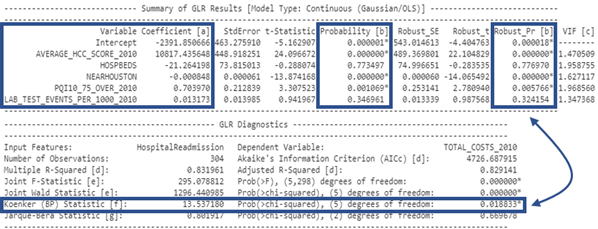

Woran erkennen Sie, welche erklärenden Variablen signifikant sind? Das GLR-Werkzeug berechnet für jede erklärende Variable im Modell einen Koeffizienten und führt einen statistischen Test durch, um festzustellen, ob diese Variable Ihrem Modell hilft oder nicht. Der statistische Test berechnet die Wahrscheinlichkeit, dass der Koeffizient tatsächlich null ist. Wenn der Koeffizient null (oder sehr nahe null) ist, hilft die zugehörige erklärende Variable Ihrem Modell nicht. Wenn der statistische Test für eine bestimmte erklärende Variable eine geringe Wahrscheinlichkeit (p-Wert) zurückgibt, bedeutet dies, dass es unwahrscheinlich ist (es besteht eine geringe Wahrscheinlichkeit), dass der Koeffizient null ist. Wenn die Wahrscheinlichkeit kleiner als 0,05 ist, zeigt ein Sternchen neben dem Wahrscheinlichkeitswert im GLR-Zusammenfassungsbericht an, dass die zugehörige erklärende Variable für Ihr Modell wichtig ist (d. h., ihr Koeffizient ist auf dem 95-Prozent-Konfidenzniveau statistisch signifikant). Sie suchen also nach erklärenden Variablen, die mit statistisch signifikanten Wahrscheinlichkeiten verbunden sind (suchen Sie nach Sternchen).
Das GLR-Werkzeug berechnet sowohl die Wahrscheinlichkeit als auch die robuste Wahrscheinlichkeit für jede erklärende Variable. Bei räumlichen Daten ist es nicht ungewöhnlich, dass die von Ihnen modellierten Beziehungen je nach Untersuchungsgebiet variieren. Diese Beziehungen sind als nichtstationär charakterisiert. Wenn die Beziehungen nicht stationär sind, können Sie nur robusten Wahrscheinlichkeiten vertrauen, um zu sagen, ob eine erklärende Variable statistisch signifikant ist.
Woran erkennen Sie, ob die Beziehungen in Ihrem Modell nichtstationär sind? Ein weiterer statistischer Test, der im GLR-Übersichtsbericht enthalten ist, ist die Koenker-Statistik (Breusch-Pagan-Test nach Koenker) für Nichtstationarität. Ein Sternchen neben dem Koenker-p-Wert zeigt an, dass die von Ihnen modellierten Beziehungen statistisch signifikante Nichtstationarität aufweisen, daher sollten Sie die robusten Wahrscheinlichkeiten verwenden.
Koenker-Diagnostik
Wenn der Koenker-p-Wert statistisch signifikant ist (Sternchen), können Sie nur den robusten Wahrscheinlichkeiten vertrauen.
In der Regel entfernen Sie erklärende Variablen aus Ihrem Modell, wenn sie statistisch nicht signifikant sind. Wenn jedoch die Theorie darauf hindeutet, dass eine bestimmte Variable sehr wichtig ist, oder wenn eine bestimmte Variable im Fokus Ihrer Analyse steht, können Sie sie beibehalten, auch wenn sie statistisch nicht signifikant ist.
