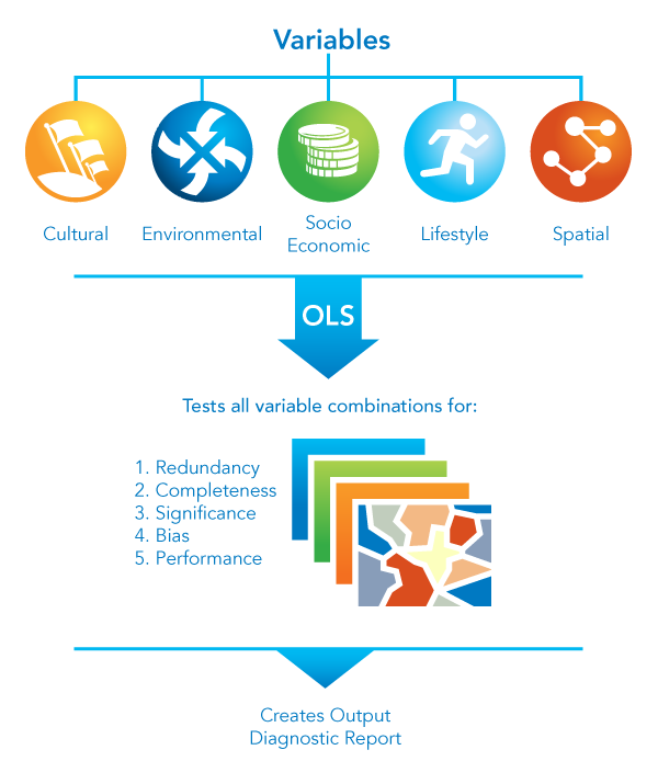

Wertet alle möglichen Kombinationen von potenziellen erklärenden Variablen aus. Hierbei wird nach [OLS]-Modellen(ordinary-least-squares.yml) gesucht, die die abhängige Variable im Kontext von benutzerdefinierten Kriterien am besten erläutern.
Abbildung
