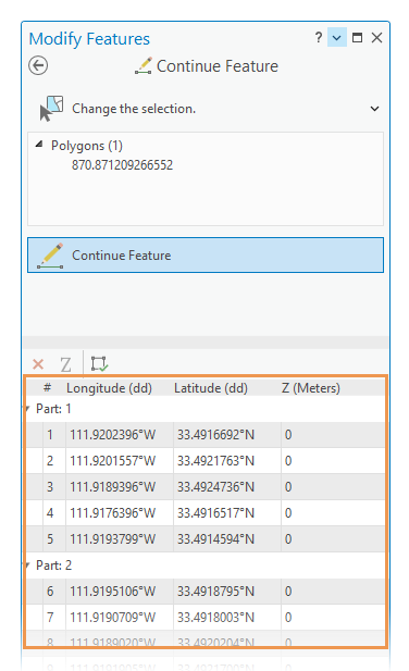

    La entidad seleccionada aparece resaltada en el mapa con controladores de vértice. De forma predeterminada, la configuración del proyecto simboliza el primer vértice en verde y el último vértice en rojo.
  5. Haga clic con el botón derecho en el encabezado para el agujero en la tabla de propiedades de geometría y seleccione Eliminar parte .
    Sugerencia:
    Haga clic con el botón derecho en el encabezado de la parte y haga clic en Desplazar a parte si la entidad no se encuentra en la vista actual.
    Tabla de propiedades de geometría
