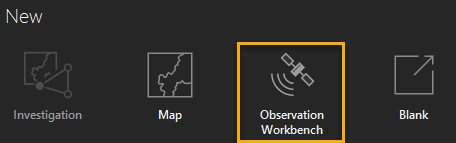

  1. Inicie Crear workbench de observación desde la página inicial de AllSource haciendo clic en Workbench de observación.
    Crear un workbench de observación desde la página de inicio

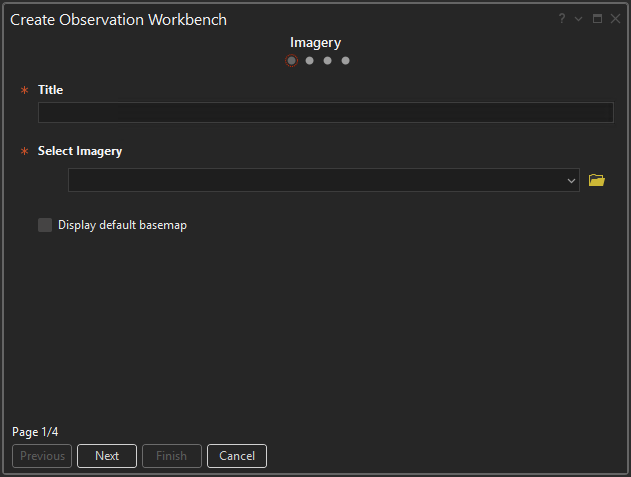

    El nuevo proyecto se abre con Crear workbench de observación en una nueva ventana de visualización. La pestaña Imágenes está activa.
    Crear la ventana Workbench de observación
  2. Titule su workbench y seleccione datos de imagen (obligatorios).
    1. Escriba un título para el nuevo workbench.
    2. Haga clic en Explorar para elegir una o más imágenes de su ubicación de datos.
    3. Haga clic en Mostrar mapa base predeterminado para agregar un mapa base en el nuevo workbench. Los mapas base no están incluidos de forma predeterminada.
    4. Haga clic en Siguiente para continuar.

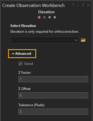

    2. Si lo desea, despliegue el menú Avanzado para modificar los parámetros de los datos de elevación de la capa de elevación seleccionada.
      Parámetros avanzados de elevación
      • Geoide: aplica la corrección del geoide a los valores z de los datasets de elevación que utilizan alturas ortométricas. Seleccione Corrección geoide para la compatibilidad con los RPC de satélite que requieren alturas elipsoidales.
      • Factor Z: valor utilizado para reescalar a metros, si el dataset de elevación de entrada utiliza unidades verticales distintas de los metros.
      • Desplazamiento Z: valor base agregado a los valores de elevación en un DEM. Se utiliza para desplazar valores de elevación que no comienzan en el nivel del mar.
      • Tolerancia: error máximo tolerable en la función geométrica, en número de píxeles.

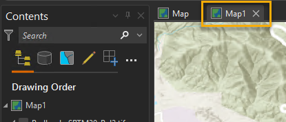

Cambiar el mapa activo tras seleccionar entradas de mapa borrará todas las entradas del mapa de los campos Crear workbench de observación.
Para activar un mapa, haga clic en la pestaña que está en la parte superior del mapa.

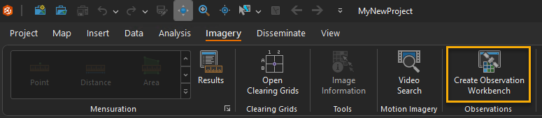

  1. Desde un proyecto abierto AllSource, haga clic en Crear workbench de observación en la pestaña Imágenes.
    Crear workbench de observación desde dentro de un proyecto

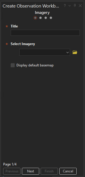

    Se abre el panel de Crear workbench de observación.
    2. Haz clic en Explorar para elegir una o más imágenes de su ubicación de datos, o haga clic en la flecha desplegable para seleccionar imágenes en un mapa activo.
      Seleccionar imagen desde el mapa activo

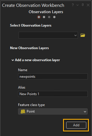

  5. Si lo desea, puede seleccionar capas de observación ya existentes o crear nuevas capas de observación.
    1. Haga clic en Explorar para seleccionar capas de entidades desde su ubicación de datos, o haga clic en la flecha desplegable para seleccionar capas de entidades en un mapa activo.
    Nota:
    Debe tener permisos para editar las clases de entidad elegidas. Estas clases de entidad se modifican como parte del flujo de trabajo de observación y dos campos de atributos, Label y Analyst Comment, se agregan a la tabla de atributos de cada clase de entidad.
    1. Despliegue Agregar una nueva capa de observación para crear nuevas clases de entidades.
      Agregar nuevas opciones de capa de observación
    2. Escriba un Nombre para la nueva clase de entidad. Si lo desea, agregue un Alias para mostrar en el workbench.
    3. Haga clic en Tipo de clase de entidad para elegir el tipo de capa de observación que se va a crear.
      • Punto
      • Línea
      • Polígono
      • Multipunto
    4. Haga clic en Agregar.
      La nueva capa de observación aparece en la sección Nuevas capas de observación y la ubicación predeterminada de almacenamiento para todas las capas nuevas se muestra en Guardar nuevas capas en la geodatabase. Puede modificar la ubicación para apuntar a diferentes geodatabases de archivos o de empresas haciendo clic en Explorar.
