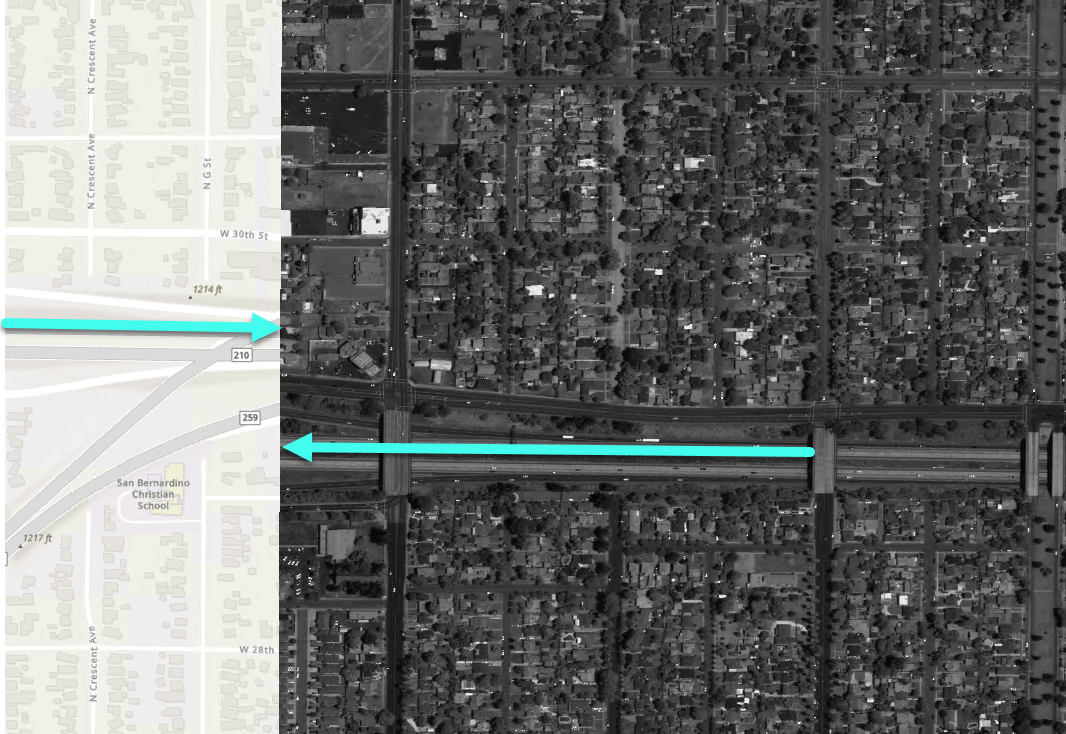

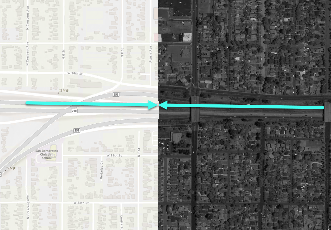

Incluir datos de elevación para la corrección de imágenes mejora la precisión de las observaciones recopiladas. La imagen de ejemplo que se muestra a continuación muestra una parte de una imagen de satélite tomada cerca de Redlands (California).
A la izquierda se muestra la imagen sin ortorrectificar. Obsérvese que las entidades del mapa base no coinciden con las entidades correspondientes en la imagen. A la derecha, la misma imagen ortorrectificada en el workbench coincide con el mapa base. Ambos muestran la misma imagen sobre el mismo mapa base. El grado de corrección necesario variará en función de la imagen y el terreno, pero esto ilustra el papel que pueden desempeñar los datos de elevación a la hora de obtener observaciones más precisas desde el punto de vista geoespacial.
Ejemplo de imagen no ortorrectificada Ejemplo de imagen ortorrectificada

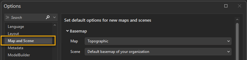

De forma predeterminada, un mapa base no está incluido en un nuevo workbench. Al crear un workbench tiene la opción de agregar un mapa base. El mapa base agregado se especifica en la configuración de su aplicación AllSource. Puede ver o cambiar la configuración del mapa base en las opciones de Mapa y escena.
