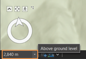

Los valores de altura en 3D se incluyen en la parte inferior de la visualización de la escena y representan la altura por encima del suelo. Por ejemplo, si introduce un valor de 2 metros como altura 3D, el punto de visualización se ajusta a 2 metros por encima del suelo, ya sea en una cadena montañosa o en el océano. El valor que se muestra en el cuadro altura 3D se basa en la resolución actual de la elevación que se visualiza. La precisión aumenta progresivamente a medida que se acerca al suelo.
Control de altura en una vista de escena
El valor de control de altura 3D es distinto del valor z de distancia a puntero representado en la visualización del sistema de coordenadas, que también está en la parte inferior de la vista. Los valores z representan la elevación de la ubicación del puntero actual en la vista. Por ejemplo, para ver montañas desde 100 pies por encima del suelo en su área de estudio, escriba 100 en la lista de altura. Esto mueve la vista a 100 pies por encima del suelo. Para buscar la elevación de una montaña en concreto, coloque el puntero en la parte superior del pico. Observe el valor z que aparece en la parte inferior de la vista, agrupado con las coordenadas para ver la elevación de la montaña.
