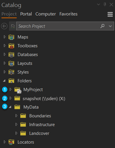

Conexiones a carpetas en el panel Catálogo
Después de conectarse a una carpeta, como MyData, puede ir a sus subcarpetas y archivos.
Número
Descripción
Una conexión a la carpeta de inicio del proyecto (creada de forma predeterminada)
Una conexión a una carpeta en una unidad de red
Una conexión a una carpeta en una unidad local
