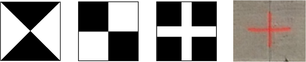

Marcadores de puntos de control admitidos
La funcionalidad de detección automatizada de puntos de control de Drone2Map admite actualmente un número selecto de marcadores de puntos de control. A continuación se indican los tipos de marcadores de control admitidos actualmente:
Marcadores en forma de tablero de ajedrez, cruz y cruz pintada con spray

  • Utilice marcadores de puntos de control del terreno como los que aparecen en la imagen superior para obtener los mejores resultados de detección.
