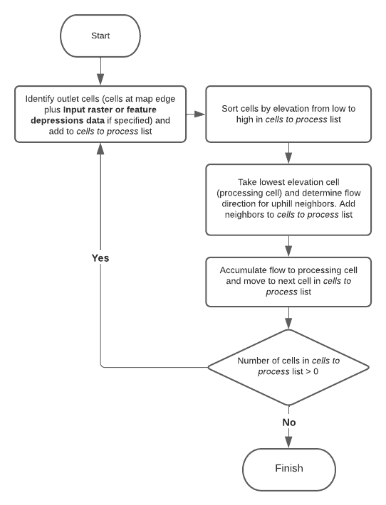

En el algoritmo Obtener flujo continuo, hay dos pasos básicos en el enfoque de ruta de menor coste aplicado a la generación de rutas del flujo. Primero, se establecen las salidas válidas. Las salidas válidas son las celdas en las que el agua puede fluir hacia dentro, pero no hacia fuera. De forma predeterminada, las celdas de salida son celdas en el borde del ráster de superficie de entrada. Si se especifican Datos de depresiones de entidad o ráster de entrada, las celdas del dataset de entidades o ráster de entrada también se marcarán como salidas válidas desde el inicio del algoritmo. El segundo paso es realizar un trazado poligonal del ráster de superficie de entrada y obtener la dirección y acumulación del flujo en cada celda procesando celdas en orden, desde la elevación más baja hasta la elevación más alta. Estos dos principios permiten el movimiento desde la celda actual hasta la siguiente celda más alta en la dirección de la pendiente ascendente menos pronunciada (Metz et al., 2011; Ehlschlaeger, 1989).
El siguiente diagrama muestra la lógica general seguida. Los casos especiales, como son las celdas de depresión (sumidero) no especificadas explícitamente como depresiones mediante el parámetro Datos de depresiones de entidad o ráster de entrada y NoData se explican respectivamente en las secciones Procesar celdas de depresión desconocidas y Celdas NoData en el ráster de superficie de entrada.
Algoritmo en Obtener flujo continuo
Figura 1. Se muestra el algoritmo de ruta de menor coste para determinar la generación de rutas y la acumulación de flujo, como se describe en Metz et al., 2011; Ehlschlaeger, 1989.
Lógica de Obtener flujo continuo

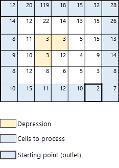

Una vez identificadas las celdas de salida (celdas de color azul), el algoritmo continúa para encontrar la celda con la elevación más baja a partir de la cual comenzará la búsqueda. En este ejemplo, la celda más baja (con elevación 2) se resalta con un borde negro grueso en la Figura 4.
La celda de elevación más baja es el punto de partida
Figura 4. En el paso 2, el punto de partida se identifica ordenando las celdas de salida potenciales por elevación y eligiendo la que tiene la elevación más baja, resaltada con un borde negro grueso.

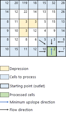

El siguiente paso consiste en identificar a las vecinas de la celda de procesamiento (coloreadas en verde) cuyo valor de elevación sea mayor que el de la celda de procesamiento. Estas vecinas se agregan a las posibles celdas que se pueden procesar a continuación, como se muestra en la Figura 5. La siguiente celda que se debe procesar se determina buscando la vecina en pendiente ascendente de menor elevación (en este ejemplo, la celda con el valor de elevación 3) que corresponde a la dirección de pendiente ascendente mínima (la flecha azul en la Figura 5). La dirección de flujo y la acumulación de las celdas vecinas en la pendiente ascendente se calculan secuencialmente para la celda de procesamiento. La dirección del flujo se determina utilizando el método especificado en el parámetro Tipo de dirección de flujo. Dispone de dos métodos para determinar la dirección del flujo, D8 y MFD. Para obtener una explicación detallada de estos dos métodos, consulte la sección Métodos de dirección de flujo a continuación.
Identificar la celda que se procesará después de entre todas las vecinas en pendiente ascendente
Figura 5. En el paso 3, se han identificado las celdas vecinas de la celda de procesamiento actual. Las celdas resaltadas en azul son celdas que potencialmente se pueden procesar continuación. Las flechas negras corresponden a la dirección de flujo, y las flechas azules corresponden a la ruta que debe seguir para el procesamiento.
