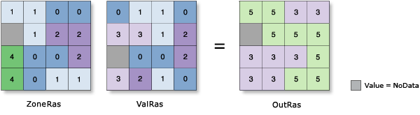

Mayoría
  • Se asigna el valor que ocurre con más frecuencia en cada zona a todas las celdas de esa zona.
  • Cuando hay un empate en el valor mayoritario en una zona, se asigna el menor de los valores empatados a la salida de todas las ubicaciones de celda en la zona.

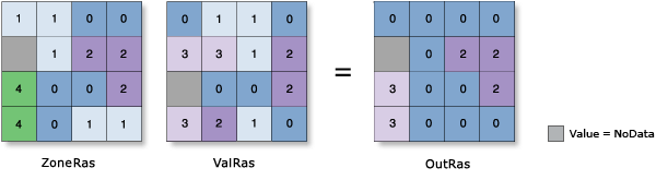

Ejemplo:
Ilustración de la estadística zonal Mayoría
OutRas = ZonalStatistics(ZoneRas, "VALUE", ValRas, "MAJORITY")

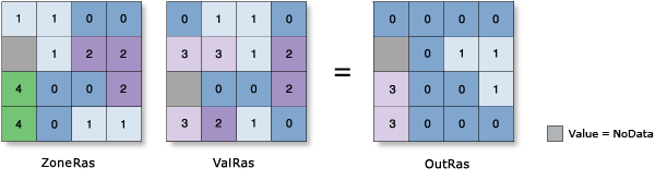

Máximo
  • Se asigna el valor más alto en cada zona a todas las celdas de esa zona.

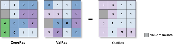

Ejemplo:
Ilustración de la estadística zonal Máximo
OutRas = ZonalStatistics(ZoneRas, "VALUE", ValRas, "MAXIMUM")

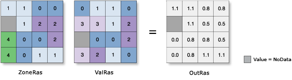

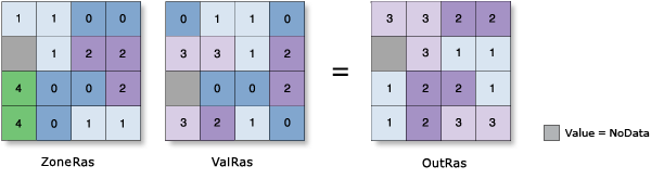

Ejemplo:
Ilustración de la estadística zonal Valor medio
OutRas = ZonalStatistics(ZoneRas, "VALUE", ValRas, "MEAN")

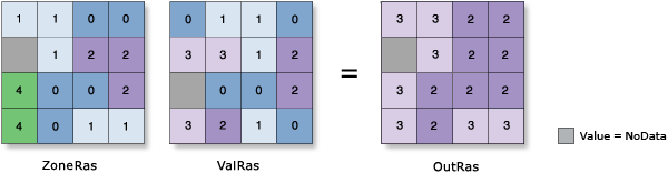

Mediana
  • Se asigna el valor medio de cada zona a todas las celdas de salida de esa zona.
  • Los valores del tipo de estadísticas se calculan usando el método Q1 de Hyndman y Fan (1996). Cuando dos valores ordenados están igualmente cerca del valor de la mediana objetivo, se utiliza el menor de los dos valores.
  • Para calcular el valor medio, se clasifican todas las celdas en una zona. Si hay n celdas en la zona y n es impar, el valor medio ((n+1)/2) se escribe en cada celda de la zona. Si el número de celdas es par, la salida es el valor (n/2).

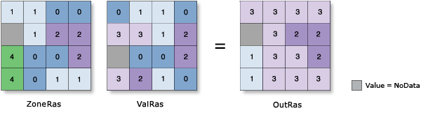

Ejemplo:
Ilustración de la estadística zonal Mediana
OutRas = ZonalStatistics(ZoneRas, "VALUE", ValRas, "MEDIAN")

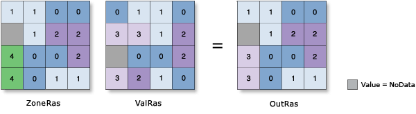

Mínimo
  • Se asigna el valor más bajo de cada zona a todas las celdas de esa zona.
Ejemplo:
Ilustración de la estadística zonal Mínimo
OutRas = ZonalStatistics(ZoneRas, "VALUE", ValRas, "MINIMUM")

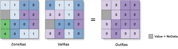

Percentil
  • Se asigna el percentil de los valores de cada zona a todas las celdas de salida de esa zona.
  • Este valor de tipo de estadísticas se calcula usando el método Q1 de Hyndman y Fan (1996). Cuando dos valores ordenados están igualmente cerca del valor de la mediana objetivo, se utiliza el menor de los dos valores.
  • Para calcular el percentil, todas las celdas de un ráster de valor se clasifican con la siguiente fórmula: R = P/100 x (n - 1) +1, donde P es el percentil deseado y n es el número de celdas.
Ejemplo:
Ilustración de la estadística zonal Percentil
OutRas = ZonalStatistics(ZoneRas, "VALUE", ValRas, "PERCENTILE")
