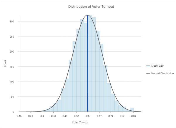

En el histograma siguiente se visualiza la distribución de la participación electoral en las elecciones de Estados Unidos de 2016.
  • Número: participación electoral
  • Superposiciones: valor medio, distribución normal
Histograma de participación electoral en las elecciones de Estados Unidos de 2016

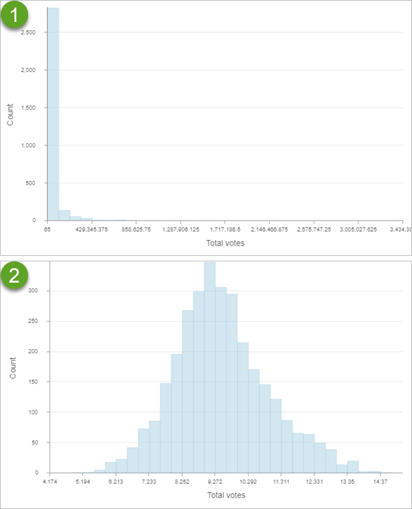

Los siguientes ejemplos muestran la distribución de los votos totales en las elecciones de Estados Unidos de 2016. La primera imagen está sesgada de forma positiva y no tiene ninguna transformación aplicada. La segunda imagen tiene aplicada una transformación logarítmica que otorga al histograma una distribución más normal.
Histogramas de votos totales con y sin transformación logarítmica
Imagen Transformación
Imagen 1 Ninguno
Imagen 2 Logarítmico
