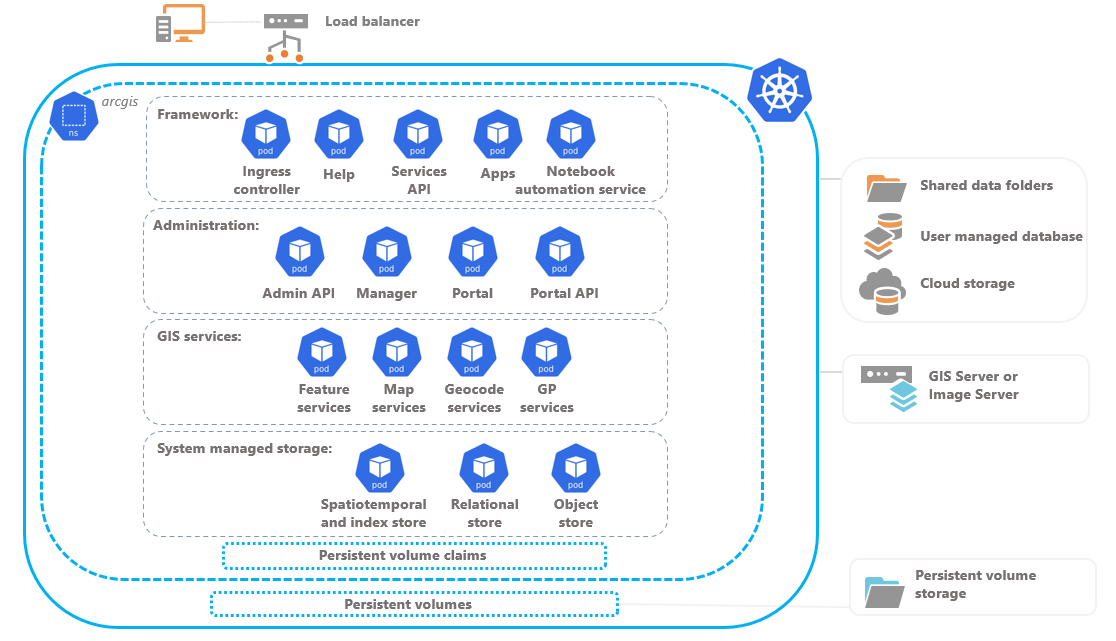

ArcGIS Enterprise on Kubernetes se empaqueta y entrega como un conjunto de imágenes de contenedor que se ejecutan en nodos de trabajo en un clúster de Kubernetes. Los pods se distribuyen por los nodos del clúster y representan uno o varios contenedores.
Para obtener una vista general de los proveedores de clústeres compatibles en los que se admite ArcGIS Enterprise, consulte los requisitos del sistema.
A continuación, se describen aspectos fundamentales de ArcGIS Enterprise on Kubernetes. El diagrama ilustra un clúster de Kubernetes que contiene un espacio de nombres denominado arcgis. El espacio de nombres contiene cuatro categorías de pods que representan varias funciones del sistema. El diagrama no representa una lista completa de pods ni requisitos; en su lugar, muestra una vista general de cómo se organiza el sistema.

Los pods del marco admiten los flujos de trabajo de su organización y proporcionan información a los miembros de la organización para obtener información sobre el sistema mediante la documentación de ayuda. Estos pods también se pueden escalar en sus respectivas implementaciones del sistema mediante ArcGIS Enterprise Manager o la API de administrador de ArcGIS Enterprise.

Los pods administrativos proporcionan el marco inicial para crear una organización de ArcGIS Enterprise. Una vez que su organización esté en funcionamiento, es posible escalar estos pods en sus respectivas implementaciones utilizando ArcGIS Enterprise Manager o la API de administrador de ArcGIS Enterprise.

Los servicios SIG permiten las capacidades geoespaciales de su organización. Los servicios SIG incluyen servicios de mapas, entidades y geocodificación, así como servicios de mapas y entidades alojados. Los servicios SIG que hacen referencia a data stores administrados por el usuario requieren una conexión activa al data store registrado. Los servicios alojados se publican utilizando el almacenamiento del sistema. Estos pods, así como los de servicios del sistema y servicios de utilidades, se pueden escalar en sus respectivas implementaciones de servicio.
Además, puede federar sitios de servidor adicionales desde los entornos Windows y Linux para agregar funciones al sistema.

ArcGIS Enterprise on Kubernetes implementa y administra el almacenamiento del sistema. El almacenamiento del sistema se puede proporcionar usando StatefulSets que se vinculan a uno o más volúmenes persistentes. Alternativamente, algunos tipos de almacenamiento del sistema se pueden proporcionar integrando con un servicio en la nube. La información sobre cada tipo de almacenamiento de data store del sistema se resume en la siguiente tabla:

Cuando el almacenamiento del sistema utiliza volúmenes persistentes, los administradores pueden configurar las clases de almacenamiento que utilizan las reclamaciones persistentes, permitiendo controlar el tamaño y el tipo. Los proveedores de nube suelen contar con una variedad de controladores de volumen que pueden suministrar varios tipos de volúmenes, desde recursos compartidos de red a almacenamiento de bloques o disco.
En esta versión, los pods de almacenamiento del sistema no pueden ser recursos reubicados ni escalarse. Las réplicas de pod, peticiones y límites están predefinidos por los perfiles de arquitectura de la implementación.
