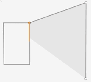

    • Entidad a entidad: cuando habilita esta opción mientras crea o edita, los vértices de la entidad se alinean con el vértice, el borde o el extremo de una entidad existente.
      En el ejemplo siguiente, el editor dibuja la entidad más grande de modo que el vértice y el borde de la nueva entidad se alineen para coincidir con el vértice y el borde de una entidad rectangular existente.
      A medida que se dibuja una nueva entidad, los vértices y bordes se alinean a los vértices y bordes de otra entidad.
