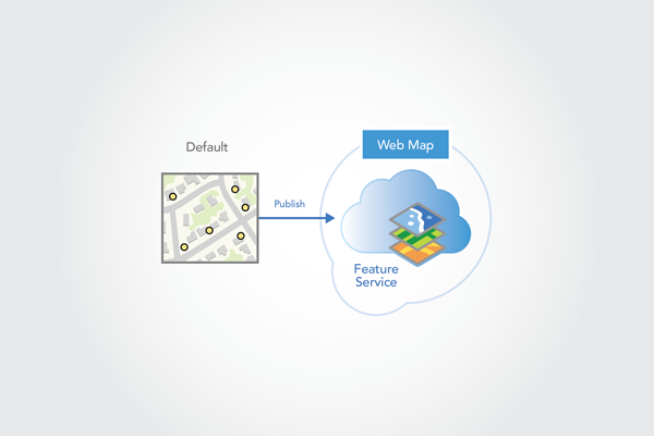

Publicar un servicio de entidades
Para crear el mapa web, primero debe publicarse un servicio de entidades.

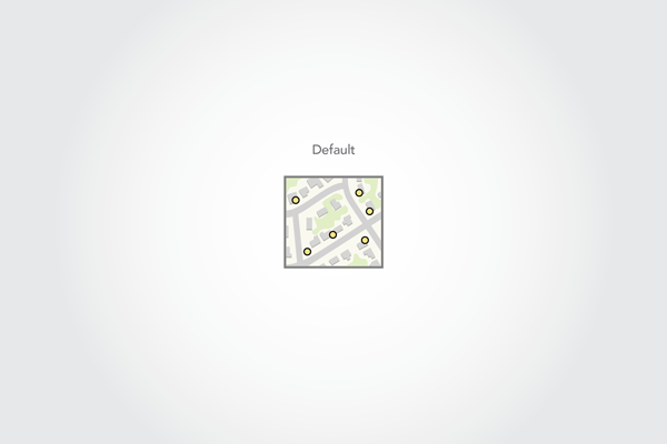

El publicador inicia ArcGIS Pro y agrega datos a un mapa desde la versión predeterminada. En este ejemplo, los datos incluyen algunos sensores nuevos de una clase de entidad de la geodatabase corporativa de la empresa. La clase de entidad se registra como versionada.
Versión predeterminada
El publicador publica una capa de entidades llamada NetFS que hace referencia a datos registrados desde ArcGIS Pro.
Servicio de entidades publicado desde la versión predeterminada
Durante el proceso de publicación, el publicador edita la siguiente configuración de la pestaña Configuración de la capa de entidades para permitir activar y editar la capa sin conexión:
  • En Habilitar la edición y permitir a los editores, Agregar, actualizar y eliminar entidades permite una edición completa de los datos.
  • Habilitar sincronización permite llevar la capa al modo sin conexión.
  • En Sincronizar, Crear una versión para cada mapa descargado crea una versión de réplica nominal exclusiva para el mapa sin conexión cuando el trabajador móvil descarga el mapa. Esta es la versión de réplica que se utilizará cuando el empleado sincronice las ediciones.
El publicador también comparte el servicio con el grupo de empleados de la oficina para que otras personas de la organización puedan acceder a los datos.

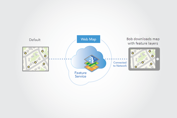

Descargar el mapa web
Con el mapa web a su disposición, los empleados pueden descargarlo en una aplicación en su dispositivo móvil e inspeccionar las actualizaciones solicitadas sobre el terreno. Para ello, un trabajador llamado Bob inicia la aplicación en su dispositivo móvil mientras está conectado a la red, inicia sesión en la organización y descarga el mapa web en su dispositivo.
Conectarse al mapa desde el dispositivo móvil para descargarlo.

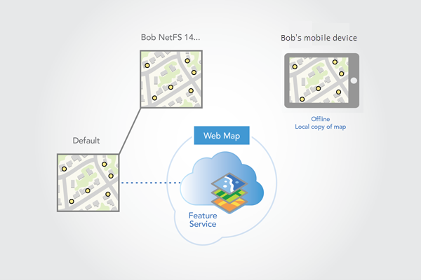

Cuando se inicia el proceso de descarga, se crea una versión de réplica denominada Bob_NetFS_1404578882000 a partir de la versión publicada (predeterminada) en la geodatabase backend. Dado que el servicio se configuró para crear una versión para cada mapa descargado, se genera un nombre de versión único. El nombre se compone del inicio de sesión del trabajador móvil (Bob), el nombre del servicio de entidades (NetFS) y un Id. único. Esta es la versión de réplica que se utilizará cuando se sincronice el mapa descargado.
Versión de réplica creada cuando el mapa se descarga
Luego, los datos se descargan en el dispositivo y la aplicación cambia el mapa para hacer referencia a los datos locales. En este punto, el mapa se puede editar sin tener que estar conectado a la red.

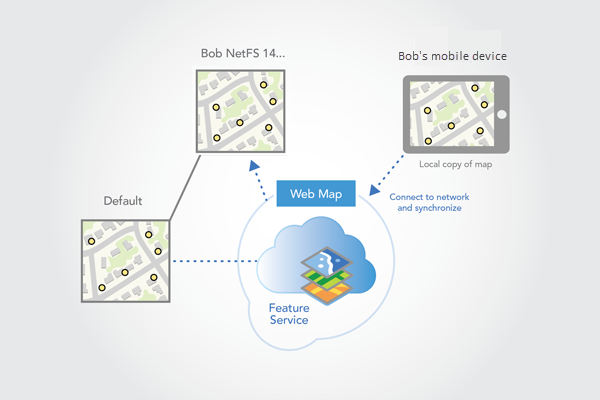

Sincronizar ediciones
Mientras está en el campo, Bob observa que uno de los sensores está colocado incorrectamente en el lado erróneo de la calle. Bob hace esta corrección en la aplicación móvil.
Durante el día, Bob puede visitar otras ubicaciones y hacer otras correcciones. Si hay conectividad disponible, Bob también puede sincronizar las ediciones desde el campo. Cuando regrese a la oficina, Bob se conecta a la red interna del dispositivo de campo y realiza una sincronización final. De esa manera, se garantiza que todas las correcciones realizadas en el campo se aplican a la versión de réplica Bob_NetFS_1404578882000.
Conectarse a la red y sincronizar las ediciones.

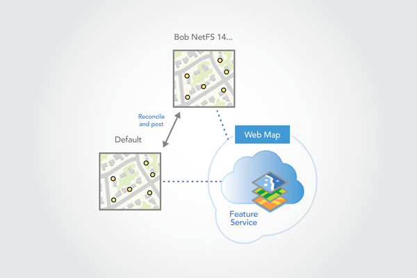

Conciliar con la versión predeterminada, resolver conflictos y publicar ediciones en la versión predeterminada.
Después de que se hayan guardado las ediciones y Bob vuelva a cambiar a la versión predeterminada, Bob elimina la versión de réplica Bob_NetFS_1404578882000.
Bob descubre que se necesitan más viajes al campo para actualizar correctamente los datos. Cada viaje al campo exige un nuevo mapa descargable y una nueva versión de réplica Bob_NetFS_. Cada versión de réplica nueva incluirá las últimas ediciones de la versión predeterminada. Estas versiones de réplica permanecerán en la geodatabase hasta que se elimine su asociación a un mapa, se concilien y se publiquen.
Además de Bob, otros trabajadores de la oficina podrán realizar tareas similares al mismo tiempo que Bob.
Cuando los cambios de Bob se hayan conciliado y publicado en la versión predeterminada, Bob elimina las versiones de réplica Bob_NetFS_.

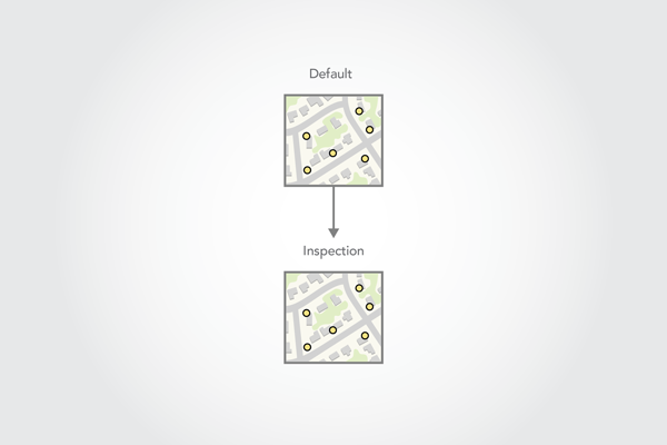

Para organizar el trabajo, el jefe de proyecto crea una versión a partir de la versión de geodatabase predeterminada. El administrador nombra la versión secundaria Inspección y cambia el mapa para que haga referencia a esta versión.
Crear la versión Inspection a partir de la versión predeterminada.

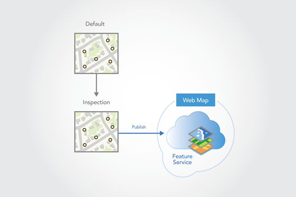

A continuación, el jefe de proyecto publica un servicio de entidades denominado InspectionFS desde ArcGIS Pro.
Publicar el servicio de entidades a partir de la versión Inspection.
Durante el proceso de publicación, el jefe de proyecto edita la siguiente configuración de la pestaña Configuración de la capa de entidades para permitir activar y editar la capa sin conexión:
  • En Sincronizar, Crear una versión para cada usuario crea una versión de réplica para el trabajador la primera vez que un trabajador móvil descarga un mapa. Esta es la versión de réplica que se utilizará cuando el empleado sincronice las ediciones.

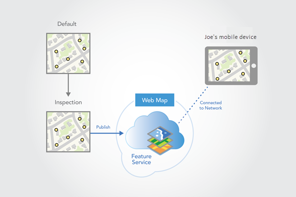

Cada trabajador móvil accede al mapa web iniciando sesión en su cuenta de organización desde la aplicación móvil mientras todavía está en la red y descarga el mapa y los datos en su dispositivo.
En el siguiente diagrama, uno de los trabajadores móviles (Joe) inicia el proceso de descarga.
Conectarse desde la aplicación móvil para descargar el mapa.
Joe elige la extensión y la resolución del mapa base para su mapa.

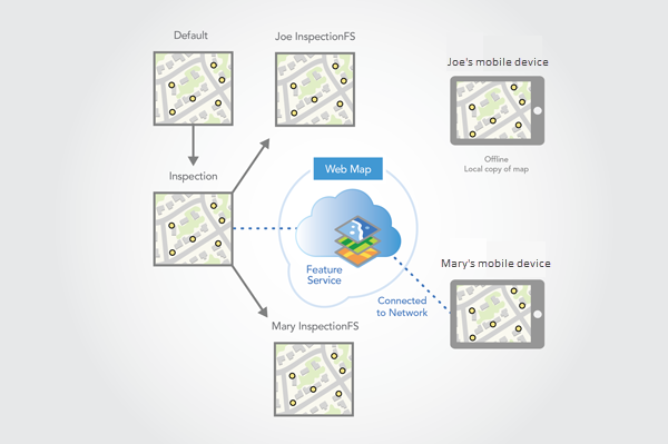

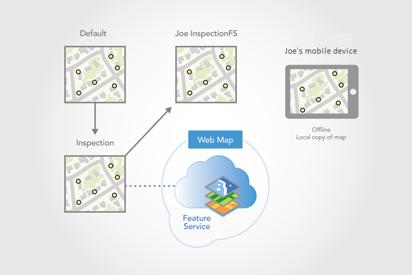

Cuando se inicia el proceso de descarga, se crea una versión de réplica denominada Joe_InspectionFS a partir de la versión publicada en la geodatabase de origen. Dado que el servicio de entidades se configuró para crear una versión para cada usuario, el nombre de la versión de réplica se basa en el inicio de sesión del trabajador móvil (Joe) y el nombre del servicio desde el cual se creó (InspectionFS). Esta es la versión de réplica que se utilizará cuando se sincronice el mapa descargado.
Nota:
Cuando Joe descargue un mapa del servicio InspectionFS, usará como referencia la versión de réplica Joe_InspectionFS. Por ejemplo, en algún punto es posible que Joe deba eliminar y volver a crear el mapa local con una extensión mayor. Cuando Joe vuelva a descargar el mapa, todas las ediciones que Joe sincronizó anteriormente desde la versión de réplica Joe_InspectionFS están visibles en el mapa.
Una vez que se descargan el mapa y los datos, la aplicación móvil cambia el mapa para hacer referencia a los datos locales. En este punto, Joe puede editar el mapa sin tener que estar conectado a la red.

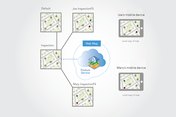

Otra trabajadora móvil (Mary) sigue los mismos pasos que Joe. Eso genera una versión de réplica Mary_InspectionFS en la geodatabase de origen.
Segunda versión de réplica creada cuando otro cliente descarga el mapa web

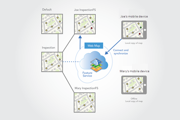

Mientras Joe se encuentra en el campo, se le asigna trabajo en el lado oriental del mapa. Joe actualiza el estado de las entidades del sensor al realizar inspecciones. Si el sensor supera la inspección, aparece de color verde. Si está dañado y necesita reparación, aparece de color rojo.

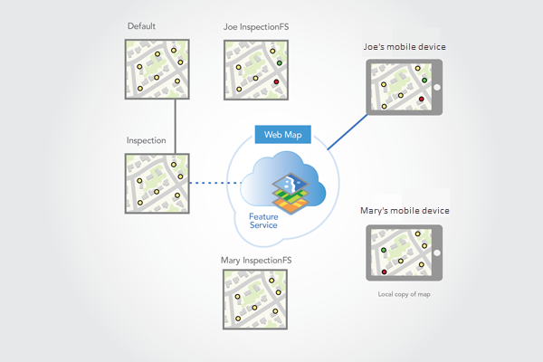

Al final del día, Joe se conecta a la red desde el dispositivo de campo y realiza la sincronización con el servicio de entidades. Eso aplicará las ediciones a la versión de réplica Joe_InspectionFS de la geodatabase de origen.
Joe se conecta y sincroniza las ediciones.

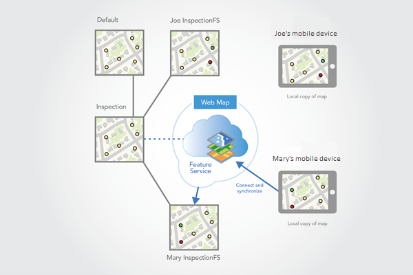

Al finalizar el día, Mary también sincroniza sus inspecciones de sensores desde el lado occidental del mapa.
Mary se conecta y sincroniza las ediciones.

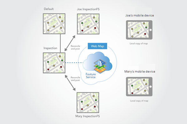

Por la noche, se ejecuta un proceso automático de conciliación y publicación en las ediciones de los trabajadores móviles. El proceso primero concilia y publica cada versión de réplica con la versión Inspection. El proceso aplica una política de resolución de conflictos en la que se conserva la última edición y la detección de conflictos se basa en atributos.
Cuando se hayan aplicado todas las ediciones desde el campo en la versión Inspection, se ejecutan los scripts de validación en los datos. Estos scripts identifican y corrigen ediciones que contengan valores no válidos o sean entidades fuera de límites. Por ejemplo, el campo de estado debe tener un valor de estado válido. Si el valor no es válido, se establece de nuevo como necesita inspección, que se simboliza con puntos de color amarillo. Cuando finaliza la validación, el proceso concilia las versiones de réplica de los trabajadores móviles con la versión Inspection para que cada una contenga los cambios más recientes.
Ediciones conciliadas y publicadas con la versión Inspection

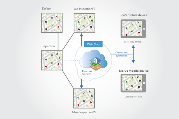

Cuando Joe y Mary sincronicen a la mañana siguiente, verán las ediciones hechas por el otro.
Joe y Mary despliegan las ediciones conciliadas

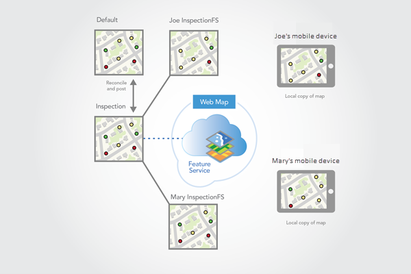

Eliminar los mapas descargados y realizar los procesos finales de conciliación y publicación
El proceso descrito arriba continúa durante el periodo de tiempo de una semana del proyecto. El proyecto está completo cuando se han inspeccionado todos los sensores. Al final del proyecto, se pide a los trabajadores móviles que sincronicen la última de sus ediciones y que eliminen el mapa local de la aplicación móvil. Una vez que se hayan eliminado los mapas locales de la aplicación movil, las versiones de réplica de los trabajadores móviles ya no estarán asociadas a un mapa descargado. A continuación, el jefe de proyecto se detiene y elimina el servicio de entidades.

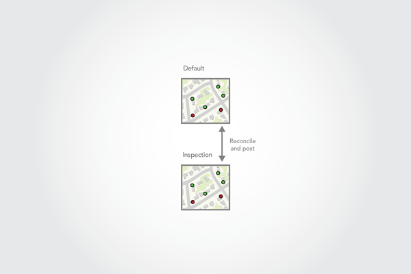

El jefe de proyecto ejecuta los procesos finales de conciliación y publicación en todas las versiones de réplica de los trabajadores móviles y elimina cada una de estas versiones de réplica. El jefe de proyecto concilia y publica a continuación la versión Inspection con la versión predeterminada. El jefe de proyecto revisa y resuelve manualmente los conflictos durante este proceso. Una vez finalizado, la información de inspección de sensores más reciente estará a disposición de todos los trabajadores en la versión predeterminada. El último paso del jefe de proyecto consiste en eliminar la versión Inspection.
Versión Inspection conciliada con la versión predeterminada y publicada en ella
Joe elige la extensión y la resolución del mapa.
Cuando se inicia el proceso de descarga, ArcGIS crea una versión de réplica (Joe_InspectionFS) a partir de la versión publicada (Inspección) en la geodatabase de origen. Dado que el servicio de entidades se configuró para crear una versión para cada usuario, el nombre de la versión de réplica se basa en el inicio de sesión del trabajador móvil (Joe) y el nombre del servicio desde el cual se creó (InspectionFS). Esta es la versión de réplica que se utilizará cuando se sincronice el mapa.
Nota:
Cuando Joe descargue un mapa del servicio InspectionFS, usará como referencia la versión de réplica Joe_InspectionFS. Por ejemplo, en algún punto es posible que Joe deba eliminar y volver a crear el mapa local con una extensión mayor. Cuando Joe vuelva a descargar el mapa, todas las ediciones sincronizadas desde la versión de réplica Joe_InspectionFS aparecen en el mapa.
Después de descargar los datos y el mapa, la aplicación móvil cambia el mapa para hacer referencia a los datos locales. En este punto, Joe puede editar el mapa sin tener que estar conectado a la red.

Mientras Joe se encuentra en el campo, se le asigna trabajo en el lado oriental del mapa. Joe actualiza el estado de cada entidad de sensor durante la inspección del sensor. Si el sensor supera la inspección, aparece de color verde. Si está dañado y necesita reparación, aparece de color rojo.
Cuando el dispositivo móvil está conectado a la red al final del día, Joe realiza la sincronización con el servicio de entidades. Eso aplicará las ediciones a la versión de réplica Joe_InspectionFS de la geodatabase de origen.
Joe sincroniza y su versión de réplica se actualiza.
Mary sincroniza y su versión de réplica se actualiza.
Ejecutar un procesamiento de geodatabase nocturno
Por la noche, se ejecuta un proceso automático de conciliación y publicación en las ediciones de los trabajadores móviles. El proceso primero concilia y publica la versión de réplica de cada trabajador móvil con la versión Inspection. El proceso aplica una política de resolución de conflictos en la que se conserva la última edición y la detección de conflictos se basa en atributos.
Cuando se hayan aplicado todas las ediciones desde el campo en la versión Inspection, se ejecutan los scripts de validación en los datos en la versión Inspection. Estos scripts identifican y corrigen ediciones que contengan valores no válidos o sean entidades fuera de límites.
Nota:
En este punto del proceso, la versión de réplica Mary_InspectionFS contiene las ediciones de Joe, pero la versión de réplica Joe_InspectionFS no contiene las ediciones de Mary. Eso se debe a que la versión de réplica Joe_InspectionFS se concilió y publicó antes que la versión de réplica Mary_InspectionFS.
Las ediciones de campo sincronizadas se concilian y publican en la versión Inspection.
El siguiente paso del proceso automático consiste en conciliar y publicar la versión Inspection con la versión predeterminada. El proceso usa detección de conflictos basada en atributos y resuelve automáticamente los conflictos. El proceso de conciliación incorpora las ediciones de la versión predeterminada (el sensor nuevo) a la versión Inspection, mientras que el proceso de publicación aplica las ediciones de la versión Inspection (las ediciones de Joe y Mary) en la versión predeterminada.
La conciliación incorpora el sensor nuevo de la versión predeterminada a la versión Inspection.
La versión de réplica de cada trabajador móvil se concilia por segunda vez con la versión Inspection para finalizar el proceso automatizado. Ahora la versión de réplica de cada trabajador móvil está al día.
Sugerencia:
Para obtener los últimos cambios de los trabajadores móviles, se necesita el proceso de conciliación pero no el de publicación. Puede que algunas organizaciones ejecuten un proceso separado para publicar ediciones en la versión predeterminada, ya que pone las ediciones a disposición de usuarios ajenos al proyecto.
Versiones de réplica de cliente conciliadas con la versión Inspection
A la mañana siguiente, cuando Joe y Mary sincronicen, verán los sensores actualizados de los demás trabajadores móviles y el sensor nuevo de la versión predeterminada. El nuevo sensor está en el lado este del mapa; por tanto, Joe inspeccionará el nuevo sensor y sincronizará los resultados. Al día siguiente, después de ejecutarse los procesos nocturnos, la información de la inspección de Joe sobre el nuevo sensor estará en la versión predeterminada.
Los clientes se sincronizan para obtener las ediciones de la versión Inspection.
Este proceso se repite de forma continua cada día. Las versiones de réplica Joe_InspectionFS y Mary_InspectionFS permanecerán mientras Joe y Mary sigan inspeccionando sensores. Si en algún momento dejan de trabajar en el proyecto, las versiones de réplica se podrán eliminar después de que Joe y Mary hayan llevado a cabo una sincronización final, hayan eliminado el registro de sus mapas locales y hayan tenido lugar los procesos finales de conciliación y publicación en las versiones de réplica Joe_InspectionFS y Mary_InspectionFS.
