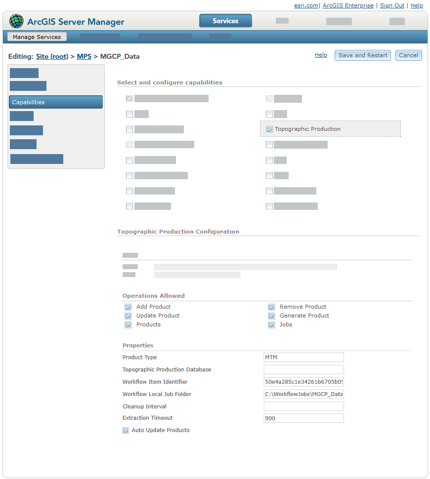

Configuración en ArcGIS Server
Puede configurar las operaciones que el servicio puede realizar y otras propiedades en ArcGIS Server Manager una vez que el servicio se publique. Estos ajustes aparecen cuando marca la casilla de verificación Producción topográfica o hace clic en Producción topográfica, y solo se aplican si la casilla está marcada.
ArcGIS Server Manager con la capacidad Producción topográfica resaltada para mostrar sus operaciones y otras propiedades que se establecieron cuando el servicio se publicó desde ArcGIS Pro
