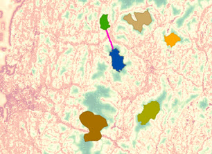

A continuación, se muestra un ejemplo del resultado de la opción Mejor simple.
Mapa de la mejor ruta simple desde uno de los destinos hasta el origen
Se seleccionó la opción Mejor simple. Se identifica la ruta de menor coste (línea magenta) para llegar al origen (celdas azules) desde el destino menos costoso (celdas verdes). La superficie de coste se muestra en segundo plano.

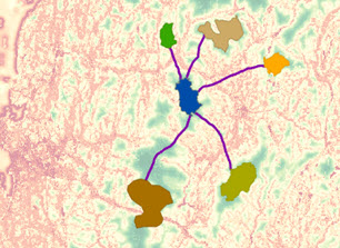

Mapa de rutas para cada destino de regreso al origen
Se seleccionó la opción Cada zona. Se identifican las rutas de menor coste (líneas moradas) desde cada destino de regreso al origen menos costoso. La superficie de coste se muestra en segundo plano.
