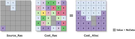

Ilustración de Asignación de costes
La salida muestra el valor más cercano desde la fuente.
