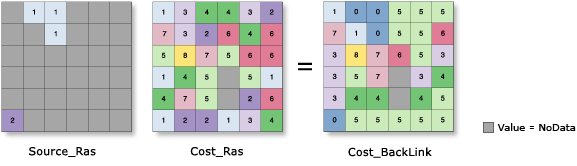

El ráster de vínculo de menor coste contiene valores de cero a ocho que definen la dirección o identifican la siguiente celda vecina (la celda que sigue) a lo largo de la ruta con menor coste acumulativo desde una celda para llegar al origen de menor coste. Si la ruta es pasar al elemento próximo derecho, se le asignará a la celda el valor 1, 2 para la celda diagonal derecha inferior y continuando en el sentido de las agujas del reloj. El valor 0 se reserva para las celdas de origen.
