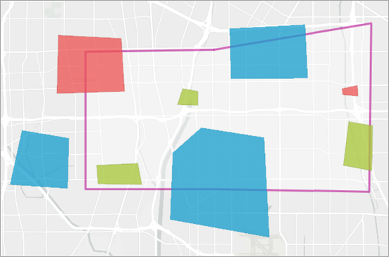

    Las siguientes imágenes muestran la diferencia en los resultados usando el parámetro Incluir solo las partes de las entidades que cumplen los criterios, dados los siguientes datos de entrada:
    • Una capa de polígonos coloreada en azul, rojo y verde.
    • Una capa de polígonos transparente con un contorno rosa.
    Polígonos de entrada de colores en azul, rojo y verde, y un solo polígono transparente con un contorno rosa

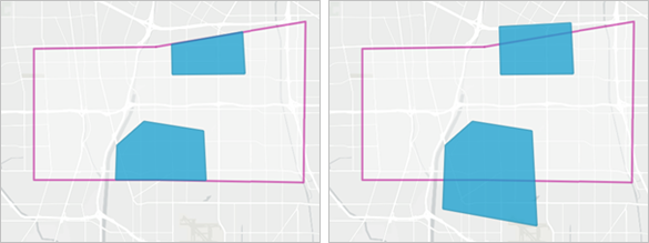

    Este ejemplo encuentra los polígonos azules donde intersecan con el polígono transparente de contorno rosa. Los dos resultados siguientes muestran la diferencia en los resultados cuando Incluir solo las partes de las entidades que cumplen los criterios está activado (primera imagen) y desactivado (segunda imagen):
    Resultados de devolver solo partes de las entidades (primera imagen) y de devolver solo las entidades completas (segunda imagen)
