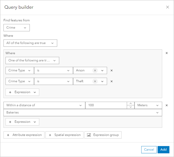

Grupo de expresiones
Para crear una consulta más compleja, puede utilizar grupos de expresiones para agrupar varias expresiones. La forma en que se agrupan las expresiones determina lo que busca. Puede crear hasta tres niveles de agrupación.
Por ejemplo, puede utilizar grupos de expresiones para acotar aún más el filtro de incidentes delictivos descrito anteriormente. Para mostrar los incidentes de incendios provocados y los robos informados en un radio de 100 metros de una tienda de dónuts, puede crear un grupo de expresión para buscar incidentes de incendios provocados o robos. En ese grupo, use la opción Cualquiera de los siguientes es verdadero. A continuación, fuera del grupo, agregue una expresión espacial para buscar entidades a menos de 100 metros de las tiendas de donuts.
Expresión de grupo que consulta incidentes de incendio y robo a menos de 100 metros de las tiendas de donuts
