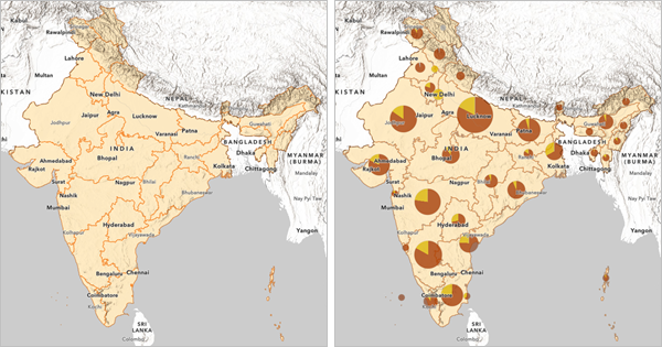

Tiene datos almacenados en una tabla que necesita visualizar espacialmente. La tabla cuenta el número de centros de atención primaria de salud (PHC) en cada estado o territorio de la unión de la India. La herramienta Unir entidades se puede utilizar para unir la tabla a una capa de entidades de modo que los datos de PHC se puedan mostrar espacialmente.
Unir PHC a límites estatales y de unión
La primera imagen muestra la capa de entidades de entrada (territorios estatales y de unión de India). La segunda imagen muestra gráficos circulares que indican el número de PHC rurales y urbanos por límite.

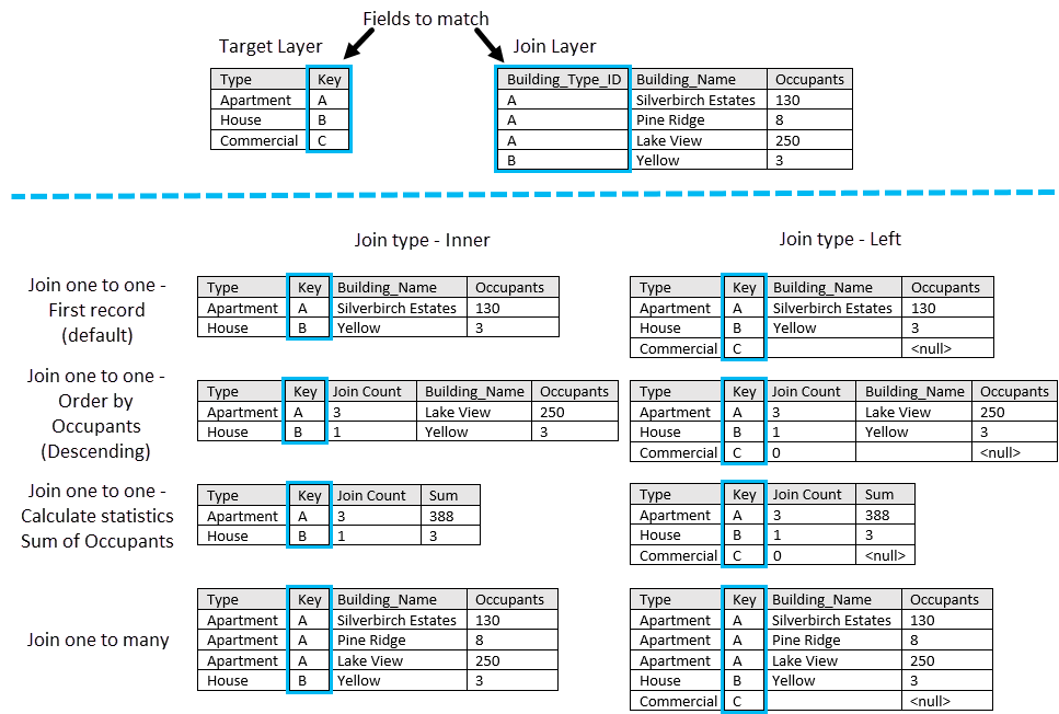

Ejemplo de uniones internas e izquierdas
Este ejemplo muestra uniones de atributos de uno a uno y de uno a muchos utilizando tipos de unión internas e izquierdas. En este ejemplo, las uniones uno a uno incluyen el registro predeterminado, la suma de titulares y el máximo de titulares.
