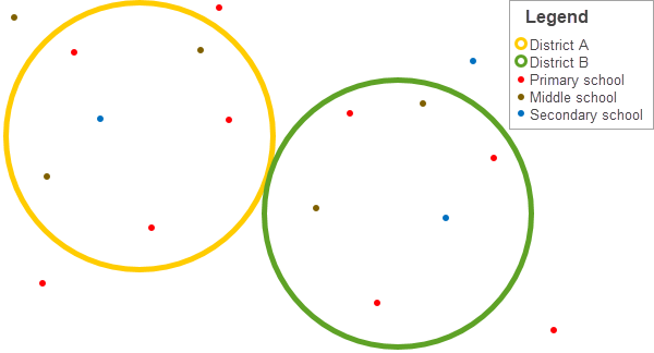

Puntos
Las capas de puntos se resumen usando únicamente las entidades de punto contenidas en las áreas de límite.
Un escenario real en el que podrían resumirse los puntos es en la determinación del número total de alumnos de cada distrito escolar. Cada punto representa un colegio. El campo Type proporciona el tipo de escuela (primaria, media o secundaria) y un campo de población indica el número de alumnos inscritos en cada colegio.
La siguiente figura muestra una capa hipotética de puntos y límites, y la tabla resume los atributos de la capa de puntos.
Resumir una capa de puntos
ObjectID Distrito Tipo Población
1 A Escuela primaria 280
2 A Escuela primaria 408
3 A Escuela primaria 356
4 A Escuela media 361
5 A Escuela media 450
6 A Escuela secundaria 713
7 B Escuela primaria 370
8 B Escuela primaria 422
9 B Escuela primaria 495
10 B Escuela media 607
11 B Escuela media 574
12 B Escuela secundaria 932
Los cálculos y resultados para el distrito A se proporcionan en la tabla anterior. En los resultados, puede ver que el distrito A tiene 2.568 estudiantes. Al ejecutar una herramienta, se proporcionarán también los resultados para el distrito B.
Estadística
Resultado del distrito A
Suma
\(280+408+356+361+450+713=2568\)
Mínimo
Mínimo de:
\(\left[\begin{array}{cccc}280, & 408, & 356, \361, & 450, & 713\end{array}\right] = 280\)
Máximo
Máximo de:
\(\left[\begin{array}{cccc}280, & 408, & 356, \361, & 450, & 713\end{array}\right] = 713\)
Valor medio
\(\displaystyle \frac{2568}{6}=428\)
Desviación estándar
\(\displaystyle \sqrt{\frac{(280-428)²+(408-428)²+(356-428)²+(361-428)²+(450-428)²+(713-428)²}{6-1}}\)
\(=150.79\)

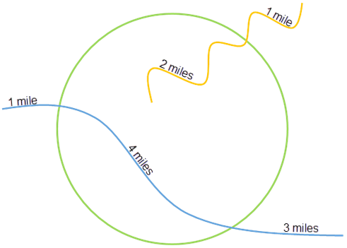

Líneas
Las capas de líneas se resumen usando únicamente las proporciones de las entidades de línea contenidas en las áreas de límite.
Sugerencia:
Cuando resuma líneas, use campos con recuentos o cantidades para que los cálculos proporcionales tengan sentido lógico en su análisis. Por ejemplo, utilice la población en lugar de la densidad de población.
Un escenario real en el que puede utilizar este análisis es determinar el volumen total de agua de los ríos dentro de los límites especificados. Cada línea representa un río que se encuentra parcialmente situado dentro del límite.
La siguiente figura muestra una capa hipotética de líneas y límites, y la tabla resume los atributos de la capa de líneas.
Resumen de una capa de líneas
Río Longitud (millas) Volumen (galones)
Amarillo 3 6,000
Azul 8 10.000
Los cálculos para volumen se proporcionan en la tabla siguiente. A partir de los resultados, puede ver que el volumen total es de 9.000 galones.
Nota:
Los cálculos utilizan las proporciones de las líneas dentro del área de límite. Por ejemplo, la línea amarilla tiene un volumen total de 6.000 galones con dos de sus tres millas totales dentro del límite. Por lo tanto, los cálculos se preforman con 4.000 galones como el volumen de la línea amarilla:
\(\displaystyle \frac{6000 * 2}{3}=4000\)
Estadística
Resultado
Suma
\(4000+5000=9000\)
Mínimo
Mínimo de:
\(\left[\begin{array}{cc}4000, & 5000\end{array}\right] = 4000\)
Máximo
Máximo de:
\(\left[\begin{array}{cc}4000, & 5000\end{array}\right] = 5000\)
Valor medio
\(\displaystyle \frac{(2 * 4000)+(3 * 5000)}{2+3} = 4600\)
Desviación estándar
\(\displaystyle \sqrt{\frac{2(4000-4600)²+3(5000-4600)²}{\frac{2-1}{2}(2+3)}} = 692.8\)

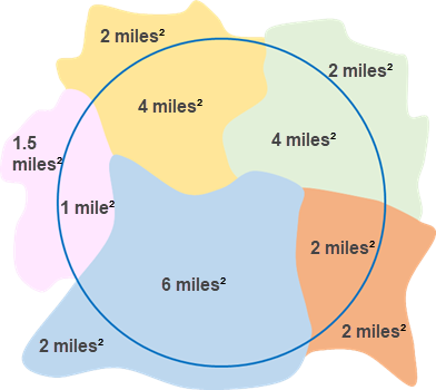

Polígonos
Las capas de polígono se resumen usando únicamente las proporciones de las entidades de polígono contenidas en las áreas de límite.
Sugerencia:
Cuando resuma polígonos, use campos con números absolutos para que los cálculos proporcionales tengan sentido lógico en su análisis. Por ejemplo, utilice la población en lugar de la densidad de población.
Un escenario real en el que puede usar este análisis es determinar la población de un vecindario de una ciudad. El contorno azul representa el límite del vecindario y los polígonos más pequeños representan los bloques censales.
La siguiente figura muestra un polígono hipotético y una capa de límite, y la tabla resume los atributos de la capa de polígonos.
Resumen de una capa de polígonos
Bloque censal Área (millas²) Población
Amarillo 6 3.200
Verde 6 4.700
Rosa 2,5 1000
Azul 8 4.500
Orange 4 3,600
Los cálculos para población se proporcionan en la tabla siguiente. En los resultados, puede ver que hay 10.841 personas en el vecindario y un promedio (media) de aproximadamente 2.666 personas por bloque censal.
Nota:
Los cálculos utilizan las proporciones de los polígonos dentro del área de límite. Por ejemplo, el polígono amarillo tiene una población total de 3.200 con cuatro de sus seis millas cuadradas totales dentro del límite. Por lo tanto, los cálculos se forman previamente utilizando 2.133 como la población del polígono amarillo:
\(\displaystyle \frac{3200 * 4}{6}=2133\)
Estadística
Resultado
Suma
\(2133+3133+400+3375+1800=10841\)
Mínimo
Mínimo de:
\(\left[\begin{array}{ccc}2133, & 3133, & 400, \3375, & 1800\end{array}\right] = 400\)
Máximo
Máximo de:
\(\left[\begin{array}{ccc}2133, & 3133, & 400, \3375, & 1800\end{array}\right] = 3375\)
Valor medio
\(\displaystyle \frac{(4 * 2133)+(4 * 3133)+(1 * 400)+(6 * 3375)+(2*1800)}{4+4+1+6+2} = 2665.53\)
Desviación estándar
\(\displaystyle \sqrt{\frac{4(2133-2665.53)²+4(3133-2665.53)²+1(400-2665.53)²+6(3375-2665.53)²+2(1800-2665.53)²}{\frac{5-1}{5}(4+4+1+6+2)}}\)
\(= 925.91\)
