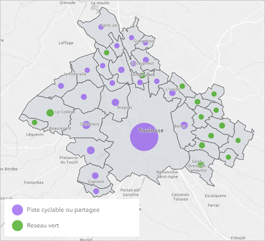

Un analista ha recibido el encargo de elaborar un informe sobre las redes de ciclismo de Toulouse (Francia) para apoyar el plan de desarrollo sostenible de la ciudad. La longitud total de las vías para bicicletas de cada municipio puede calcularse con la herramienta Resumir dentro de.
Resuma las rutas ciclistas dentro de los municipios.
