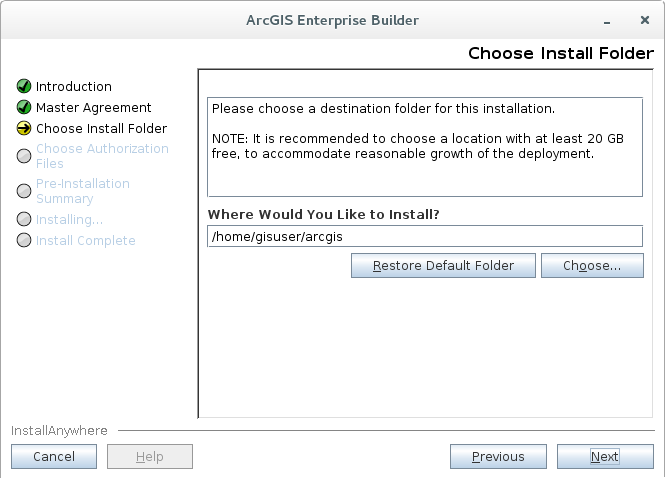

  8. En el cuadro de diálogo Elegir carpeta de instalación, especifique la ubicación de instalación de ArcGIS Enterprise Builder
    Todos los componentes se instalarán en subdirectorios en la ubicación especificada. La ubicación predeterminada es su directorio de inicio.
    Los servicios de bases de datos de Portal for ArcGIS utilizan un directorio para almacenar el contenido generado por los usuarios, así como el contenido predeterminado instalado inicialmente. El contenido se mantendrá en el equipo después de que ArcGIS Enterprise Builder se haya desinstalado, lo que permitirá que las subsiguientes instalaciones de Portal for ArcGIS utilicen contenido existente. Se creará un directorio de contenido en <Install Folder>/usr/arcgisportal (por ejemplo, /home/gisuser/arcgis/usr/arcgisportal).
    Se debe especificar una carpeta de instalación para la instalación de componentes de ArcGIS Enterprise Builder.
    Nota:
    No puede instalar ArcGIS Enterprise Builder en un directorio compartido en red (carpeta montada de NFS). El directorio debe ser local en el sistema de destino.

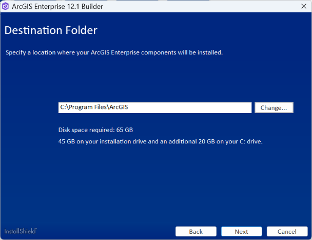

  9. Proporcione la ubicación de instalación de ArcGIS Enterprise Builder.
    La ubicación predeterminada es C:\Program Files\ArcGIS. Todos los componentes de ArcGIS Enterprise se instalarán en subdirectorios en esta ubicación. Portal for ArcGIS y los estilos web de Portal for ArcGIS se instalarán en \ArcGIS\Portal, ArcGIS Server se instalará en \ArcGIS\Server y ArcGIS Data Store se instalará en \ArcGIS\DataStore.
    Los servicios de bases de datos de Portal for ArcGIS utilizan un directorio para almacenar el contenido generado por los usuarios, así como el contenido predeterminado instalado inicialmente. El contenido se mantendrá en el equipo después de que ArcGIS Enterprise Builder se haya desinstalado, lo que permitirá que las subsiguientes instalaciones de Portal for ArcGIS utilicen contenido existente. También se creará un directorio de contenido en la ubicación raíz (por ejemplo, C:\arcgis\arcgisportal).

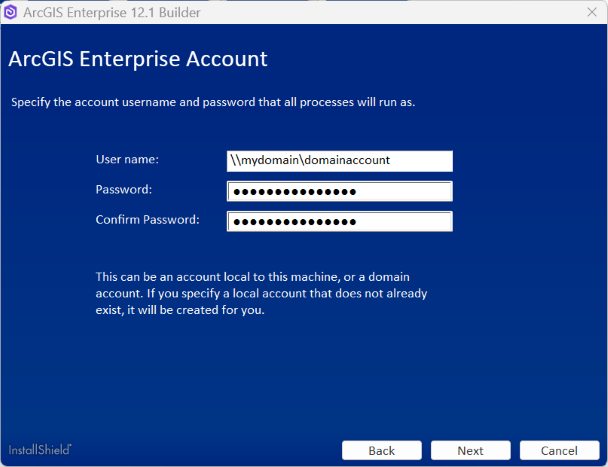

  10. Puede especificar directamente el nombre y la contraseña de la cuenta para ejecutar los servicios de ArcGIS Enterprise. Se utilizará la misma cuenta para ejecutar todos estos servicios. La cuenta que se utiliza puede ser una cuenta de dominio o local. La cuenta que especifique no tiene que formar parte del grupo de administradores. Si utiliza una cuenta del sistema operativo local, la cuenta se creará si no existe. El nombre predeterminado de la cuenta es arcgis.
    Especifique el nombre de usuario y la contraseña de la cuenta con los que se ejecutarán todos los procesos.
    Si introduce una cuenta de dominio, ya debe existir en el dominio y se debe introducir con el formato siguiente:
    Si introduce una cuenta de dominio, esta ya debe existir.
    Si la cuenta especificada ya existe, la contraseña introducida debe ser correcta o la instalación devolverá inmediatamente un error indicando que se trata de una contraseña incorrecta. Si se especifica una cuenta de dominio y esta no existe, la instalación inmediatamente devolverá un error.

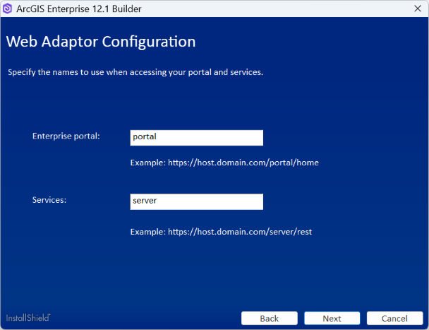

  11. La instalación de ArcGIS Enterprise Builder creará un ArcGIS Web Adaptor (IIS) para el servidor de alojamiento y el portal. Acepte los nombres predeterminados para estos ArcGIS Web Adaptor o proporcione otros diferentes.
    Proporcione nombres únicos de Web Adaptor o acepte los predeterminados.

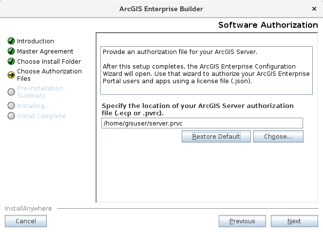

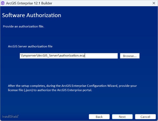

  12. Autorice el software para su uso.
    Una instalación de ArcGIS Enterprise Builder requiere un archivo de autorización válido (.ecp o .prvc) para ArcGIS Server Standard o Advanced y un archivo de licencia válido (.json) para Portal for ArcGIS. Debe tener ambos archivos antes de la instalación. Consulte Prepararse para instalar ArcGIS Enterprise Builder para obtener más información.
    En el cuadro de diálogo Autorización de software, proporcione la ubicación de su archivo de autorización para ArcGIS Server.
    Especifique la ubicación del archivo de autorización de ArcGIS Server.
    Proporcione la ubicación del archivo de autorización de ArcGIS Server.

    El archivo de autorización .prvc debe tener toda la información de usuario completa antes de especificarlo en el programa de instalación. Abra el archivo de autorización en un editor de texto y rellene la sección Información del usuario.
    Una vez completada la instalación del software, en el Asistente de configuración de ArcGIS Enterprise, deberá proporcionar el archivo de licencia (.json) para autorizar Portal for ArcGIS.
