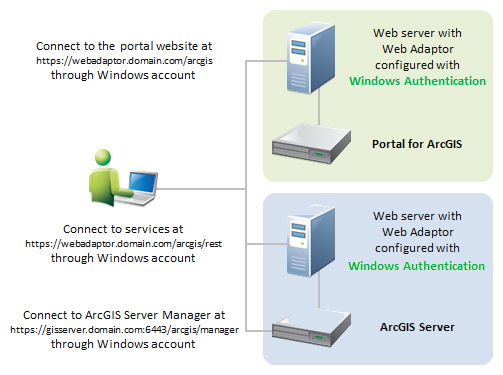

Después de llevar a cabo los pasos de los vínculos anteriores, tendrá un portal y un servidor que toman sus usuarios y sus roles de la lista de cuentas de Windows de su red. Los permisos de portal y de servidor de estos usuarios se definen en la página Organización del sitio web del portal.
Una vez que el sitio de ArcGIS Server se haya federado con el portal, siempre tendrá que abrir Server Manager utilizando una dirección URL HTTPS, como https://gisserver.example.com:6443/arcgis/manager. El servidor federado usa el mismo método de autenticación que el portal; por tanto, iniciará sesión en Manager usando la cuenta de Windows.
El diagrama siguiente muestra una arquitectura de portal y servidor federados con la autenticación IWA correctamente configurada.
Arquitectura de IWA en un servidor federado
