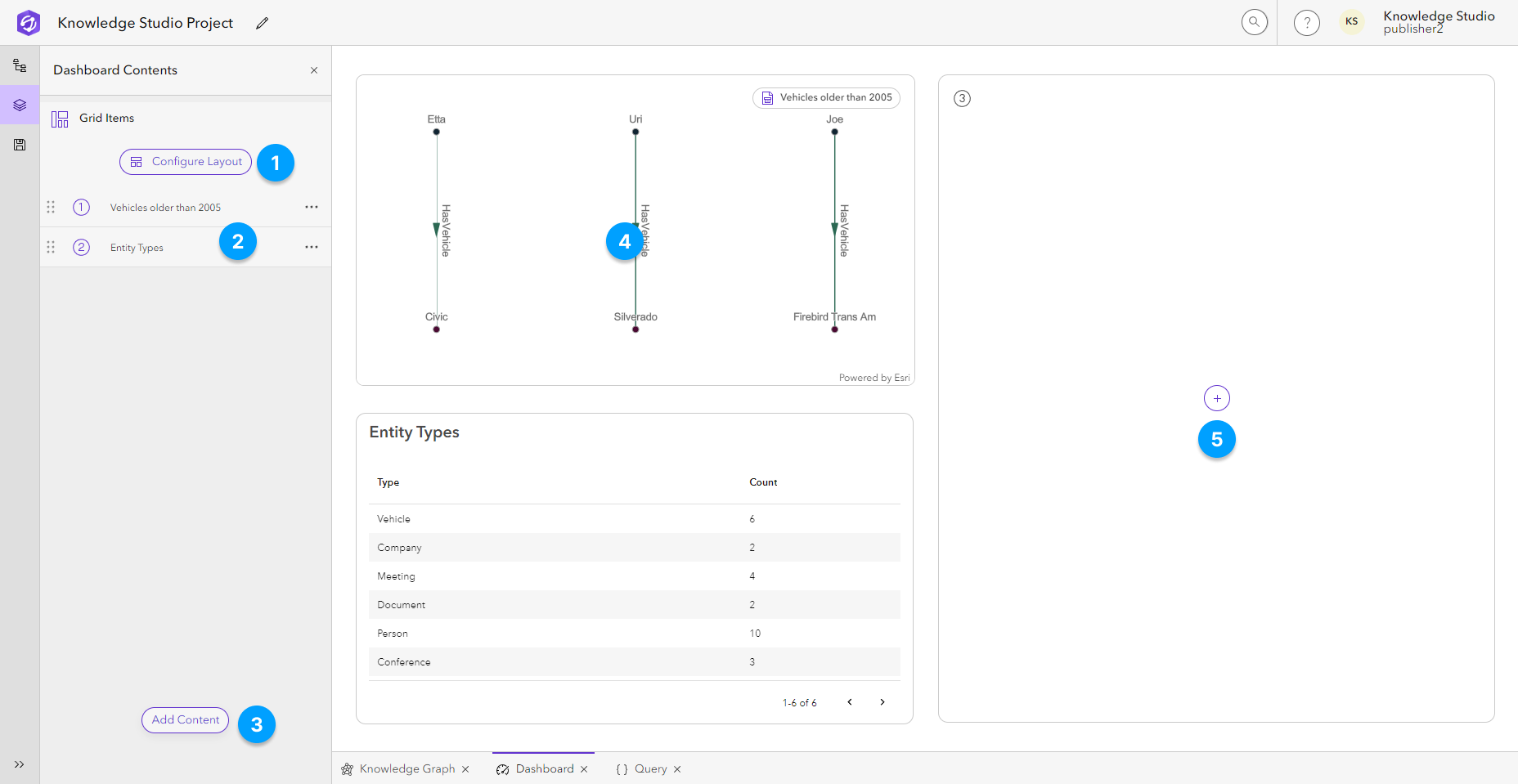

Puede seleccionar diferentes diseños (número 1 en la imagen siguiente) para su cuadro de mando que contengan de una a cuatro ranuras para tarjetas. Las tarjetas agregadas al cuadro de mando se enumeran en el Contenido del cuadro de mando (número 2 en la imagen siguiente). Al reordenar las tarjetas enumeradas en el contenido, estas también se reordenarán en el diseño. Puede agregar contenido a su cuadro de mando (número 3 en la imagen siguiente) y mostrarlo en una tarjeta disponible en el diseño (número 4 en la imagen siguiente). También puede agregar contenido directamente a una tarjeta vacía (número 5 en la imagen siguiente)
Diagrama de cuadro de mando
