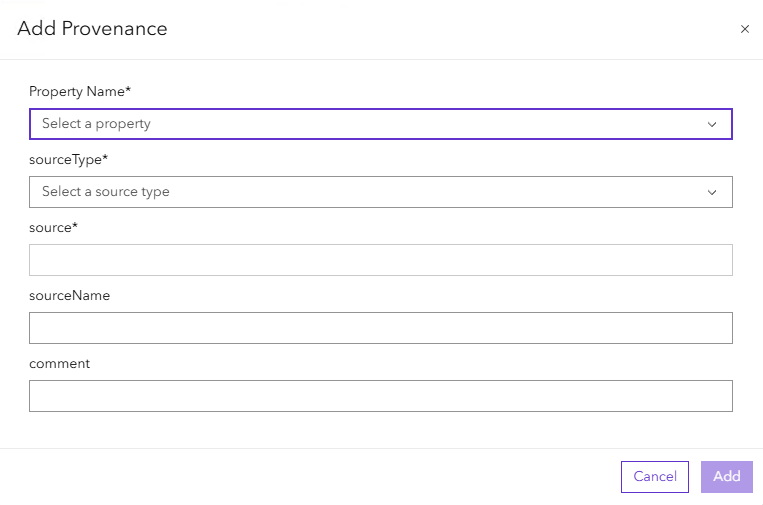

  3. Haga clic en Agregar procedencia.
    Aparece el modal Agregar procedencia.
    El modal Agregar procedencia
  4. Haga clic en el menú desplegable Nombre de la propiedad y seleccione la propiedad a la que desea agregar un registro de procedencia.
  5. Haga clic en el desplegable Tipo de fuente y seleccione el tipo de información para el nuevo registro de procedencia.
  6. Haga clic en el campo fuente e introduzca el valor correspondiente para el nuevo registro de procedencia.
    • Documento: busque el documento escribiendo una palabra completa o parcial del nombre para mostrar o una propiedad de la entidad del documento. Los documentos con valores de propiedades que coinciden total o parcialmente con el texto que ha escrito aparecen en una lista. Mantenga el puntero sobre un documento para determinar cuál es la fuente correcta y haga clic en ella en la lista.
    • URL: escriba una URL o una ruta de archivo de red.
    • Cadena de caracteres: escriba la información de la fuente.
  7. Opcionalmente, haga clic en el cuadro de texto sourceName y escriba el título de la página web o el nombre del archivo de la fuente.
  8. Opcionalmente, haga clic en el cuadro de texto comentario y escriba información sobre cómo el material de origen define el valor de la propiedad.
  9. Haga clic en Agregar.

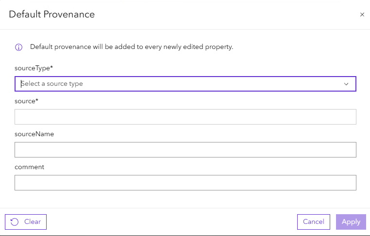

Defina la fuente de procedencia predeterminada para todas las ediciones de propiedades usando el modal Procedencia predeterminada.
  1. En la barra de herramientas contextual, haga clic en Editar Editar.
    Se abre el panel Editar.
  2. En el encabezado Información general, haga clic en procedencia predeterminada.
    Aparece el modal Procedencia predeterminada.
    El modal de procedencia predeterminada.
  3. Haga clic en el desplegable Tipo de fuente y seleccione el tipo de información para el nuevo registro de procedencia.
  4. Haga clic en el campo fuente e introduzca el valor correspondiente para el nuevo registro de procedencia.
  5. Opcionalmente, haga clic en el cuadro de texto sourceName y escriba el título de la página web o el nombre del archivo de la fuente. El valor aparecerá como título de la procedencia predeterminada en el panel Editar.
  6. Opcionalmente, haga clic en el cuadro de texto comentario y escriba información sobre cómo el material de origen define el valor de la propiedad.
  7. Haga clic en Aplicar.

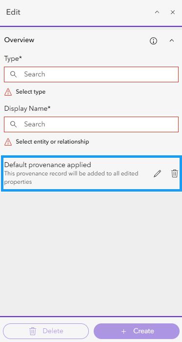

    Se aplica la procedencia predeterminada en el proyecto. El sourceName aparece como título de la procedencia predeterminada en el panel Editar.
    La procedencia predeterminada se aplica en el proyecto. Todas las propiedades editadas tendrán un registro de procedencia creado según lo definido por la procedencia predeterminada.
  8. Si lo desea, en el panel Editar, haga clic en Editar . Repita los pasos 3 a 7 anteriores para editar la procedencia predeterminada.
  9. Si lo desea, en el panel Editar, haga clic en Eliminar .
    La procedencia predeterminada se elimina del proyecto.
