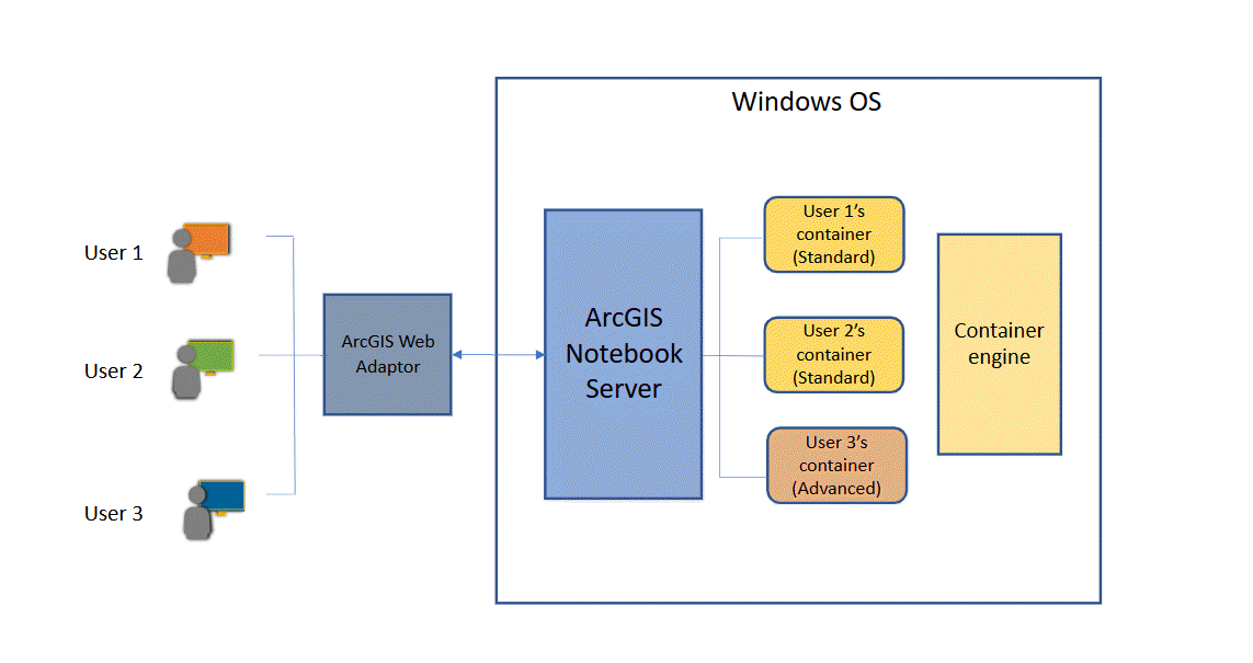

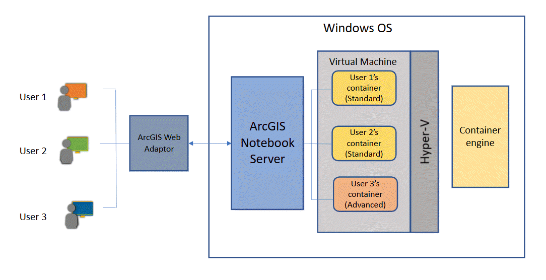

Los contenedores de Windows en un sitio de ArcGIS Notebook Server admiten dos modos de aislamiento de tiempo de ejecución, proceso e Hyper-V. Consulte la documentación de Microsoft sobre Modos de aislamiento para obtener más información sobre los modos. Si configura su sitio para usar el aislamiento Hyper-V, el rol Hyper-V debe estar instalado en el equipo. Consulte la documentación de Microsoft para obtener más información sobre cómo instalar Hyper-V para Windows Server.
Nota:
Existen limitaciones en cuanto al número de contenedores que se pueden ejecutar al utilizar contenedores de Windows con Hyper-V. Consulte Preguntas frecuentes de Microsoft sobre contenedores para obtener más información.
Diagrama de
Diagrama de
Cuando se inicia un contenedor, se le aplica la imagen del contenedor de Windows proporcionada por Esri. El tiempo de ejecución dependerá de la licencia configurada para ArcGIS Notebook Server y de los privilegios del autor del notebook.
