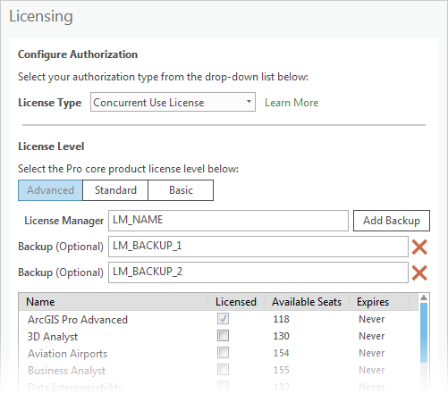

  3. En el cuadro de diálogo Licenciamiento, haga clic en el menú desplegable Tipo de licencia y haga clic en Licencia de uso concurrente.
  4. En Nivel de licencia, haga clic en el nivel de licencia que desea utilizar: Advanced, Standard o Basic.
  5. En el cuadro de texto License Manager, escriba el nombre del administrador de licencias.
    El nombre de License Manager es el nombre de host del equipo donde está instalado License Manager. El nombre lo proporciona su administrador de licencias de software.
  6. Opcionalmente, haga clic en Agregar copia de seguridad para agregar un administrador de licencias de respaldo.
    Nota:
    Puede agregar hasta cuatro administradores de licencias de respaldo de esta forma. Si debe agregar más de cuatro copias de seguridad, introduzca los nombres de los administradores de licencias en el último cuadro de texto de Copia de seguridad separados por punto y coma, con la siguiente sintaxis: @LM_BACKUP_5;@LM_BACKUP_6;@LM_BACKUP_7.
    Cuadro de diálogo Licenciamiento con el tipo de licencia configurado como Licencia de uso concurrente
    Se muestran las licencias y extensiones disponibles. La licencia de producto principal (por ejemplo, ArcGIS Pro Advanced) debería estar activada de forma predeterminada. Si no aparece ninguna licencia, haga clic en Refrescar.
  7. En la columna Con licencia, active las casillas de cualquier extensión disponible que desee utilizar. Haga clic en Aceptar.

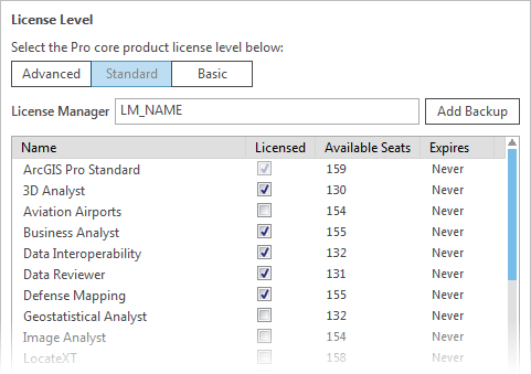

Una licencia de uso concurrente le ofrece flexibilidad para cambiar su nivel de licencia de ArcGIS Pro o agregar extensiones, siempre y cuando estén disponibles en el administrador de licencias.
  1. Inicie ArcGIS Pro.
  2. En la página de inicio de ArcGIS Pro, haga clic en la pestaña Configuración . Como alternativa, si está trabajando en un proyecto, haga clic en la pestaña Proyecto de la cinta.
  3. En la página Configuración, haga clic en la pestaña lateral Licenciamiento. En la página Licenciamiento, haga clic en Configure las opciones de licencias.
  4. En Nivel de licencia, haga clic en el nivel de licencia que desee y active las casillas de verificación de las extensiones disponibles que desee usar.
    La aplicación debe cerrarse para que el cambio surta efecto.
  5. Haga clic en Aceptar.
