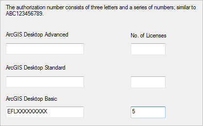

  10. En la página Número de autorización de software, especifique el número de autorización en el cuadro adecuado, en función de si las licencias son de tipo Advanced, Standard o Basic. En el cuadro N.º de licencias, especifique el número de licencias.
    Número de autorización para cinco licencias de uso concurrente de ArcGIS Desktop Basic

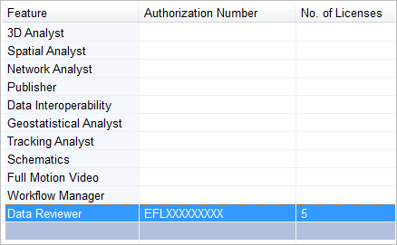

  10. En la página Autorizar extensiones de software, dentro de Extensiones, especifique el número de autorización de la extensión que está autorizando. En el cuadro N.º de licencias, especifique el número de licencias.
    Extensión Data Reviewer autorizada con cinco licencias de uso concurrente
