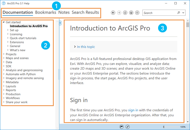

El sistema de ayuda sin conexión se abre en la aplicación de escritorio Visor de ayuda de ArcGIS Pro. Las áreas principales del Visor de ayuda se muestran en la siguiente imagen.
Visor de ayuda con componentes numerados
Componente
Descripción
Se usan pestañas para mostrar los temas de ayuda, marcadores, notas y resultados de búsqueda.
La tabla de contenido está disponible en la pestaña Documentación.
Los temas se muestran junto a la tabla de contenido en la pestaña Documentación.
Componentes del Visor de ayuda de ArcGIS Pro

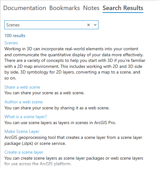

  2. Escriba una o varias palabras clave en el cuadro de búsqueda y pulse Intro.
    Se selecciona la pestaña Resultados de búsqueda y se muestran los resultados de la búsqueda.
    Pestaña de resultados de búsqueda con varios temas
  3. Pulse Ctrl+Tab para seleccionar el primer resultado de la búsqueda. Pulse la tecla Tab o la tecla Flecha abajo para navegar por la lista de resultados de la búsqueda.

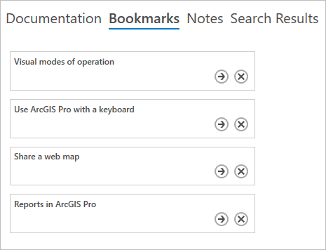

  1. Navegue hasta la pestaña Marcadores de una de las siguientes maneras:
    • Pulse Alt+2.
    • Si el cursor está dentro de un tema, pulse Ctrl+Tab y pulse Alt+2.
    Pestaña Marcadores con temas marcados
  2. En la pestaña Marcadores, pulse la tecla Tab hasta seleccionar el primer marcador de la lista.
  3. Use las teclas Flecha arriba y Flecha abajo para moverse por los marcadores.
  4. Pulse Intro para abrir el tema del marcador seleccionado.

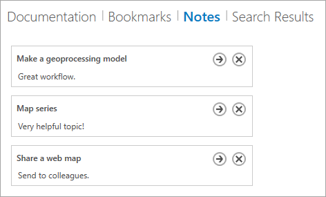

  1. Navegue hasta la pestaña Notas de una de las siguientes maneras:
    • Pulse Alt+3.
    • Si el cursor está dentro de un tema, pulse Ctrl+Tab y pulse Alt+3.
    Pestaña Notas con notas
  2. Pulse Tab hasta que se seleccione la primera nota de la lista.
  3. Use las teclas Flecha arriba y Flecha abajo para moverse por las notas.
  4. Si lo desea, puede editar el texto de la nota seleccionada.
    1. Pulse una vez la tecla Tab para mover el cursor al texto de la nota.
    2. Utilice el teclado, incluidas las teclas Flecha izquierda y Flecha derecha y la tecla Retroceso, para editar el texto.
    3. Cuando haya terminado, pulse la tecla Tab.
  5. Pulse Intro en una nota seleccionada para mostrar el tema y su nota en la pestaña Documentación.
    Sugerencia:
    Cuando se muestra un tema con una nota en el Visor de ayuda, el texto de la nota se muestra de forma predeterminada. Puede seleccionar el botón Ocultar nota y pulsar Intro para ocultar la nota.
