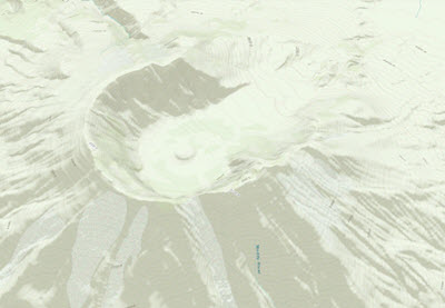

Como ejemplo para ayudarle a comprender cómo utilizar estas herramientas para realizar un análisis de horizonte, el siguiente gráfico muestra una vista de pájaro del cráter del monte Santa Helena. Imagine que hay un observador de pie en la parte inferior central del cráter mirando alrededor. Desea analizar el horizonte desde el punto del observador alrededor de la parte superior del cráter. Puede crear una línea 3D que represente las ubicaciones visibles desde el punto del observador y, a continuación, cuantificarla. Para hacer esto, puede comenzar ejecutando la herramienta de geoprocesamiento Horizonte para crear la línea de horizonte 3D. El horizonte puede ser similar, pero no idéntico, al cordón montañoso.
El cráter del monte Santa Helena
Se muestra el área de estudio del cráter del monte Santa Helena.

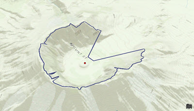

El punto rojo del centro del cráter representa un observador que se encuentra en el centro inferior del cráter. La línea azul oscuro es la salida de la herramienta de geoprocesamiento Horizonte, que muestra lo lejos que puede ver el observador, en todas las direcciones, alrededor de la superficie.

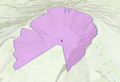

Debe proporcionar dos entradas a la herramienta: una es el punto de observador y la otra es el horizonte, que es una línea 3D que generó a partir de la salida de la herramienta de geoprocesamiento Horizonte que utilizó anteriormente. En el siguiente gráfico puede ver un punto rojo que es el punto del observador de entrada, y la entidad multiparche es la barrera de horizonte creada, que es una entidad multiparche creada por la herramienta. La composición de esta entidad multiparche es una colección de triángulos que se producen desde el punto de observador central.

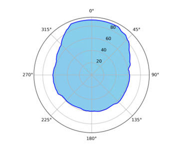

Al igual que la herramienta de geoprocesamiento Barrera de horizonte, la herramienta de geoprocesamiento Gráfico de horizonte requiere un punto de observador y un horizonte como entradas. La salida es un gráfico polar y una tabla opcional. La siguiente imagen es la salida del gráfico polar de Gráfico de horizonte. El área azul muestra la exposición del cielo, que es lo que vería si se encuentra en la parte posterior y mira hacia el cielo. El centro del gráfico se encuentra en el punto de observador. Los ángulos que rodean el gráfico representan el acimut desde el observador y los ángulos de los anillos concéntricos son el ángulo cénit (cuanto mayor sea el ángulo cénit, más cielo se puede ver en esa dirección horizontal).
Gráfico polar
Se muestra la salida del gráfico polar de la herramienta de geoprocesamiento Gráfico polar.

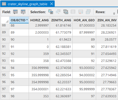

La siguiente tabla muestra la tabla de salida de la herramienta de geoprocesamiento Gráfico de horizonte. Los campos se definen como los siguientes:
  • HORIZ_ANG: ángulo aritmético que empieza desde el este a 0 grados y va en sentido contrario a las agujas del reloj, que va de 0 a 360 grados.
  • ZENITH_ANG: ángulo de arriba hacia abajo, que va de 0 a 90 grados.
  • HOR_AN_GEO: ángulo geográfico que empieza desde el norte a 0 grados y va en el sentido de las agujas del reloj. Su valor se calcula utilizando la fórmula:
    \(Geographic \space = \space (450 \space - \space Arithmetic) \space mod \space 360\)
    , que varía de 0 a 360 grados. Mod 360 indica que si el número a su izquierda es 360 o mayor, reste 360 de ese número.
  • ZEN_AN_INV: ángulo de abajo hacia arriba, que va de 0 a 90 grados. Es complementario a ZENITH_ANG, lo que significa que 90 es el valor combinado.
Tabla de salida Gráfico de horizonte
Se muestra la salida de tabla de la herramienta de geoprocesamiento Gráfico de horizonte.
Hay dos pares de valores de ángulo que son importantes en esta tabla.

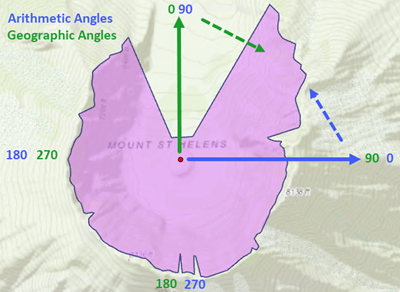

El primer par consta de ángulos horizontales. Los valores de la columna HORIZ_ANG son ángulos aritméticos, donde 0 representa el este y el ángulo aumenta en el sentido contrario a las agujas del reloj. HOR_AN_GEO es un acimut o ángulo geográfico; su origen 0 tiene dirección norte y aumenta en el sentido de las agujas del reloj. Los siguientes gráficos pueden ayudar a entender estos conceptos.
Esta es una vista de mapa o vista ortográfica. Para el cráter del monte Santa Helena, la apertura es hacia el norte, con el ángulo acimutal/geográfico en 0 y ángulo aritmético en 90, como se muestra en la siguiente imagen.
Ejemplo de gráfico de horizonte
Los valores de ángulo muestran los resultados de la tabla Gráfico de horizonte.
Para obtener acimut geográfico a partir del ángulo aritmético, se utiliza la siguiente fórmula:
Por ejemplo, para un ángulo aritmético de 180 (oeste), el ángulo geográfico es
\((450 \space - \space 180) \space mod \space 360 \space = \space 270 \space (west)\)
. Para un ángulo aritmético de 30 (este noreste), el ángulo geográfico es
\((450 \space - \space 30) \space mod \space 360 \space = \space 420 \space mod \space 360 \space = \space 60\)

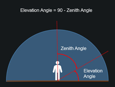

El segundo par consta de ángulos verticales, como puede ver desde la tabla anterior en los campos ZENITH_ANG y ZEN_AN_INV, que son complementarios. Su relación es mucho más simple y se puede ilustrar con la imagen siguiente.
La relación entre el ángulo de elevación y el ángulo cénit
La relación entre el ángulo de elevación y el ángulo cénit.
