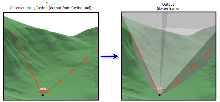

Ilustración
Skyline Barrier tool illustration
La primera imagen es la entrada de la herramienta Barrera de horizonte. Consta del punto del observador y la salida del Horizonte por medio de la herramienta Horizonte. La segunda imagen es la salida de Barrera de horizonte.
