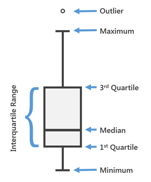

Los diagramas de caja le permiten visualizar y comparar la distribución y la tendencia central de valores numéricos mediante sus cuartiles. Los cuartiles representan un método para dividir valores numéricos en cuatro grupos iguales basados en cinco valores clave: mínimo, primer cuartil, mediana, tercer cuartil y máximo. Los diagramas de caja utilizan el cálculo de percentiles para determinar los valores de los cuartiles. Por ejemplo, el primer cuartil es igual al percentil 25.
La parte de la caja del diagrama siguiente ilustra el 50 por ciento medio de los valores de los datos, también conocido como rango intercuartílico o IQR. Le media de los valores se representa como la línea que divide la caja por la mitad. El IQR ilustra la variabilidad en un conjunto de valores. Un IQR grande indica una amplia dispersión de los valores y un IQR más pequeño indica que la mayoría de los valores quedan hacia el centro. Los diagramas de caja también ilustran los valores mínimos y máximos de los datos mediante bigotes, o líneas, que se extienden desde la caja y, opcionalmente, valores atípicos como puntos que se extienden más allá de los bigotes. Los valores atípicos se definen como aquellos que están a 1,5 veces el rango intercuartílico (IQR) por debajo del primer cuartil o por encima del tercer cuartil.

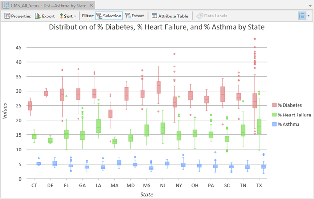

Ejemplo
Utilice los ajustes siguientes para crear un diagrama de caja para comparar las distribuciones y la variabilidad de problemas de salud crónicos por estado:
  • Campos numéricos: % Diabetes, % Asthma, % Heart Failure
  • Categoría:State
Diagrama de caja donde se comparan las distribuciones y la variabilidad de problemas de salud crónicos por estado
