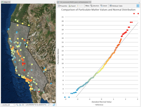

Ejemplo
Cree un diagrama cuantil-cuantil para evaluar si las muestras de partículas de California están distribuidas de forma normal.
  • Comparar la distribución de:Particulate Matter
  • Con transformación: Ninguna
  • A: <Normal Distribution>
