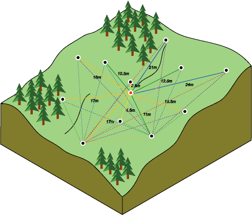

Etapa uno
Primero, forme pares de puntos y, segundo, agrupe los pares para que tengan una distancia y dirección comunes. En la escena de paisaje de 12 ubicaciones, puede ver el emparejamiento de todas las ubicaciones con una sola ubicación, el punto rojo. Unos vínculos entre pares con colores similares indican distancias de bin similares.
Emparejamiento
Este proceso continúa para todos los pares posibles. Puede ver que, en el proceso de emparejamiento, la cantidad de pares aumenta rápidamente al agregar cada ubicación. Esta es la razón por la que, para cada bin, se trazan solamente la distancia media y la semivarianza de todos los pares de ese bin como un único punto en el semivariograma.
