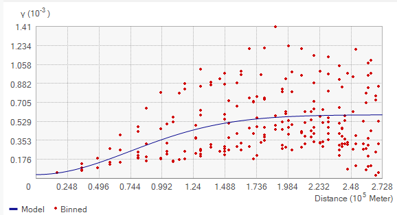

Uno de los principales objetivos de una variografía es explorar y cuantificar la dependencia espacial, también denominada autocorrelación espacial. La autocorrelación espacial cuantifica la suposición de que los elementos que están más cerca entre sí son más parecidos que los que están más alejados. De este modo, los pares de ubicaciones que están más cerca entre sí (lado izquierdo del eje x de la nube de semivariograma) deberían tener valores más similares (parte inferior en el eje y de la nube de semivariograma). A medida que los pares de ubicaciones se separan (hacia la derecha en el eje x de la nube de semivariograma), deberían ser menos similares y tener una diferencia cuadrada más grande (hacia arriba en el eje y de la nube de semivariograma). La siguiente imagen muestra una nube de semivariograma típica junto con la línea azul que mejor se ajusta a los puntos. Esta línea azul se denomina semivariograma.
Ejemplo de semivariograma
