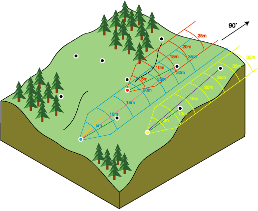

La búsqueda direccional continúa para cada punto de muestra de la superficie. La siguiente escena muestra la agrupación en bins direccional de tres puntos.
A continuación, los pares se agrupan en bins en función de distancias y direcciones comunes, se promedian los bins y el promedio de los pares de cada bin se representa en el gráfico de semivariograma. El bin se trazará en el semivariograma si el centro de la celda en la superficie del semivariograma está dentro de la dirección de búsqueda.
