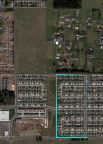

  4. Dibuje un polígono alrededor de un desarrollo urbanístico existente. Copiará esa región en la parcela vacía situada al noroeste.
    Seleccionar una región

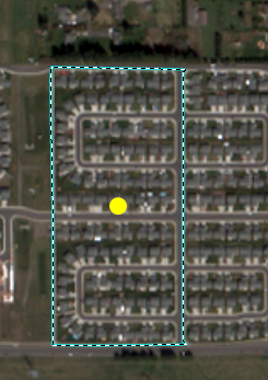

    Aparece un pequeño círculo amarillo en el centro del polígono copiado.
  7. Haga clic y mantenga pulsado el botón del ratón sobre el círculo y arrástrelo a la nueva ubicación en el mapa.

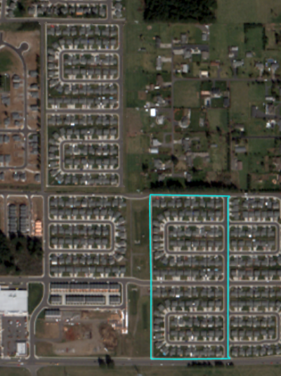

  9. Cuando haya terminado, haga doble clic en la visualización para aceptar la actualización.
    Se pega una copia de la región seleccionada en la ubicación donde estaba la parcela vacía.
    Región copiada
