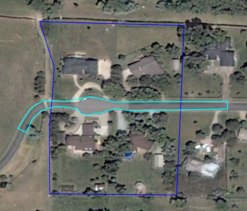

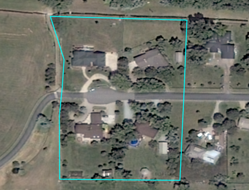

Cree la región que desee editar.
El editor de píxeles se realizan en la región especificada. El menú desplegable Región le permite elegir la herramienta que desea utilizar para especificar su región. El Modo de región le permite crear una región o modificar una región existente. En este ejemplo de flujo de trabajo, especificaremos una región para pixelar, pero no ocultaremos la carretera que interseca la región.
  1. Acerque el área en la que desea pixelar los datos.
  2. En la pestaña Editor de píxeles, haga clic en la flecha desplegable debajo de Modo de región y elija Nuevo .
  3. Haga clic en la flecha desplegable debajo de Región y elija Polígono .
  4. Dibuje un polígono alrededor del área de interés; haga doble clic para cerrar el polígono.
    Nueva región de polígono
  5. Active el botón de alternancia Retener regiones . De este modo, se asegurará de que haya más de una región dibujada en el mapa.
  6. Utilice la herramienta de polígonos Región para delinear el área en la que la calle atraviesa la región que desea pixelar. Esta es el área que queremos excluir de la operación de pixelado.
    Región de carretera

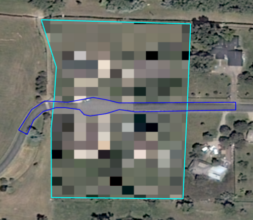

Pixelar la región
Ahora que hemos creado nuestra región y el área que queremos excluir, podemos pixelar nuestra área confidencial.
  1. Haga clic en el menú desplegable Operaciones y elija Pixelar Pixelar en la galería.
    Esto abrirá el panel Operaciones del editor de píxeles.
  2. Haga clic en la herramienta Seleccionar del grupo Región.
  3. Seleccione la primera región que creó, ya que esa es la región que deseamos pixelar.
  4. En el panel Operaciones del editor de píxeles, elija Pixelar y, a continuación, establezca el Factor que desea utilizar; los valores más altos crearán un efecto pixelado más grueso. Utilice el valor predeterminado 8.
  5. Active la casilla de verificación Excluir intersecciones de región. Esto excluirá la carretera que interseca con nuestra región seleccionada de forma pixelada.
    Resultado de Pixelar
    La región se ha pixelado, con la carretera excluida de la operación.
