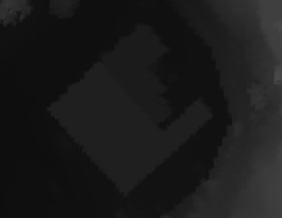

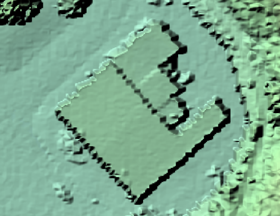

El grupo Inspeccionar contiene herramientas que trabajan con datos de elevación. Localizar valores atípicos resalta los píxeles que se desvían estadísticamente de los valores normales dentro de la región de interés seleccionada. Los valores de píxel que se encuentran a tres o más desviaciones estándar del rango de valores normal se consideran valores atípicos. Una vez identificados estos valores atípicos, puede utilizar la herramienta Filtro de valores atípicos para eliminar estas anomalías de los datos de elevación. Buscar mínimo y máximo resalta los valores mínimo y máximo contenidos en la región de interés seleccionada. Los píxeles mínimos se muestran en verde; los máximos, en rojo. Para deseleccionar los píxeles de Localizar valores atípicos o Encontrar Mínimos y Máximos, haga clic en el botón Borrar selección de píxeles en el grupo Inspeccionar. Relieve sombreado permite visualizar sus datos de elevación en su formato nativo o como un relieve sombreado. La vista de relieve sombreado puede ayudar a identificar cambios abruptos o sutiles en la elevación que pueden ser difíciles de visualizar en un modelo digital de elevación (DEM).
Vista DEM Vista de relieve sombreado de un DEM
