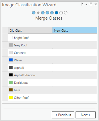

Fusión de clases supervisada
En esta operación, fusionará subclases en una clase principal según su esquema de clasificación. En la tabla, en la columna izquierda, tiene la Clase antigua. Si desea fusionar clases, utilice la lista desplegable Nueva clase para elegir en qué clase se va a fusionar.
Al fusionar clases, tendrá que ver las imágenes subyacentes para comprobar que los valores de Nueva clase son adecuados. Pulse la tecla L para activar y desactivar la transparencia de la imagen clasificada. Si necesita cambiar una clase entera, puede hacerlo aquí, pero tendrá que limitarse a las clases principales de su esquema. Por ejemplo, puede cambiar caducifolio a bosque, pero no puede cambiar caducifolio a agua en esta página. Para hacer ese tipo de ediciones o para cambiar las entidades individuales, tendrá que usar la página Reclasificador.
