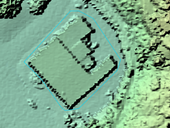

Seleccionar la región
Ahora que podemos ver con claridad el edificio que queremos eliminar, podemos seleccionarlo como una región e interpolar los valores del suelo para derivar un modelo de terreno.
  1. En la pestaña Editor de píxeles, haga clic en la flecha desplegable debajo de Modo de región y elija Nuevo .
  2. Haga clic en la flecha desplegable debajo de Región y elija Polígono .
  3. Dibuje un polígono alrededor del edificio; haga doble clic para cerrar el polígono.
    Nuevo polígono de región

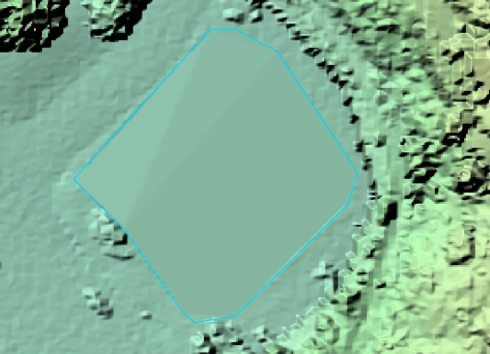

Hay varias formas de eliminar el edificio para derivar el valor del terreno. En este flujo de trabajo, utilizaremos los valores de los vértices para interpolar los valores dentro de la región seleccionada.
  1. Haga clic en el menú desplegable Operaciones y elija Interpolar desde vértices en la galería.
    Esto abrirá el panel Operaciones del editor de píxeles.
  2. Asegúrese de que la región que ha creado esté seleccionada. De lo contrario, haga clic en la herramienta Seleccionar del grupo Región, y seleccione la región.
  3. Elija el Método de interpolación que desee usar. Para este flujo de trabajo, elija Simplificación lineal.
  4. De manera opcional, puede marcar la casilla de verificación Combinar para que su región tenga un aspecto más homogéneo en el ráster. Elija un Ancho combinación de 2 (píxeles).
  5. En el panel Operaciones del Editor de píxeles, haga clic en Aplicar. Los valores de los vértices de la región seleccionada se utilizarán para los valores del suelo.
    Resultado de Rellenar desde vértices
