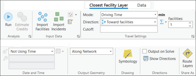

  3. Haga clic en la pestaña Capa de instalación más cercana para ver la configuración que se encuentra en la pestaña.
    Configuración en la pestaña Capa de instalación más cercana
    Podrá utilizar esta configuración para definir los resultados de la instalación más cercana que desea generar.
    Sugerencia:
    La pestaña Capa de instalación más cercana solo aparece cuando se selecciona una capa de instalación más cercana en el panel Contenido. Además, si tiene varias capas de instalación más cercana, puede cambiar la configuración de las capas individualmente o seleccionar varias capas para editar la configuración de todas las capas seleccionadas si comparten la misma fuente de datos de red.

Configurar propiedades para el análisis de la instalación más cercana
La cinta Capa de instalación más cercana incluye una sección Configuración de viaje, donde puede especificar las propiedades para el análisis.
  1. En la pestaña Capa de instalación más cercana, del grupo Configuración de viaje en el cuadro de texto Instalaciones, aumente el valor a 3.
    El solucionador de instalación más cercana buscará un máximo de tres hospitales desde el lugar del accidente.
  2. En el cuadro de texto Valor límite, escriba 2.
    El solucionador de instalación más cercana buscará hospitales a los que se pueda llegar en 2 minutos desde el lugar de incidente. Los hospitales que estén fuera del valor límite no se tendrán en cuenta. Dado que la impedancia actual es TravelTime, las unidades están en minutos.
    El modo de viaje Tiempo de conducción utiliza el atributo de coste Tiempo de viaje, que tiene unidades de minutos. En consecuencia, el valor Valor límite se interpreta en unidades de minutos.
    Más información sobre el atributo de coste
  3. En la lista desplegable Dirección, seleccione Hacia las instalaciones.
