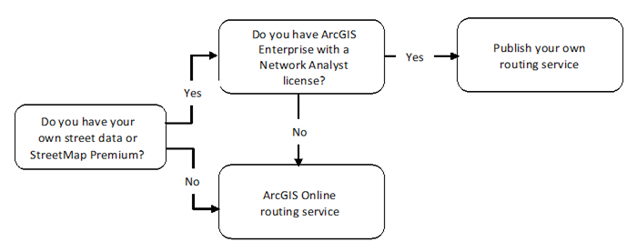

Tras decidir utilizar servicios de generación de rutas, debe decidir si utilizar los servicios de generación de rutas ArcGIS Online o publicar sus propios servicios de generación de rutas con ArcGIS Enterprise.
Cuándo utilizar los servicios de generación de rutas de ArcGIS Online frente a publicar sus propios servicios de generación de rutas
El factor principal de la decisión es si tiene acceso o no a datos de calles del área de interés. Si tiene datos buenos de las líneas centrales de calles, puede utilizarlos para crear un dataset de red y publicar servicios de generación de rutas. Si no tiene buenos datos de líneas centrales de calles y no puede acceder a ninguno, es posible que los servicios de generación de rutas de ArcGIS Online sean mejor opción.
Puede crear un dataset de red a partir de líneas centrales básicas de calles. No obstante, cuanto más detallados sean los datos, mejor será el dataset de red y más precisa será la generación de rutas. Al decidir si publicar sus propios servicios de generación de rutas o utilizar los de ArcGIS Online, plantéese si tiene datos de calles y la calidad de los mismos.
ArcGIS StreetMap Premium es un dataset detallado con cobertura global. Para distintas regiones del mundo, tiene calles detalladas hasta el nivel local. Muchas regiones también tienen datos de tráfico histórico. También están preconfiguradas con modos, costes y restricciones de viaje. Los datasets de ArcGIS StreetMap Premium incluyen un dataset de red que se puede utilizar para publicar servicios de generación de rutas en ArcGIS Enterprise. Si no tiene acceso a sus propios datos de calles o no está conforme con la calidad de sus datos, plantéese adquirir ArcGIS StreetMap Premium.
