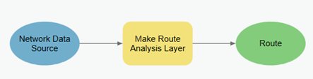

    El modelo es similar al ejemplo siguiente en la ventana de ModelBuilder.
    Herramienta Crear capa de análisis de ruta

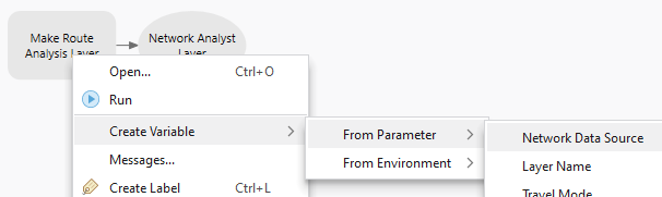

    Nota:
    Es posible que la variable de entrada Fuente de datos de red no esté presente. En ese caso, haga clic con el botón derecho del ratón en la herramienta Crear capa de análisis de rutas y elija Crear variable > Desde parámetro > Fuente de datos de red. Los elementos del modelo seguirán apareciendo en gris porque aún no se ha fijado un valor para la variable Fuente de datos de red, pero puede continuar con los pasos del tutorial.
    Agregue el parámetro de la fuente de datos de la red como variable del modelo.

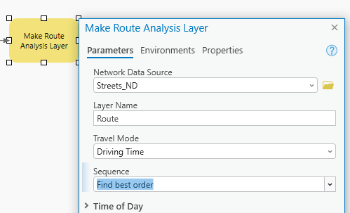

  7. Haga doble clic en la herramienta Crear capa de análisis de ruta del modelo.
    Aparece el cuadro de diálogo de la herramienta Crear capa de análisis de ruta para que pueda editar los parámetros.
  8. Cambie el parámetro Secuencia por Buscar el mejor orden y haga clic en Aceptar para cerrar el cuadro de diálogo de la herramienta.
    La opción Buscar el mejor orden permite reorganizar el orden de las paradas de la ruta para minimizar el tiempo total de viaje.
    Cuadro de diálogo de la herramienta Crear capa de análisis de ruta con el parámetro Secuencia establecido en Buscar el mejor orden

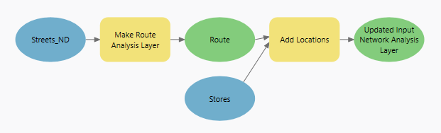

  12. Conecte Ruta a Agregar ubicaciones y haga clic en Capa de análisis de red de entrada en el menú contextual que aparece.
  13. Haga clic en la pestaña ModelBuilder de la cinta.
  14. En el grupo Vista, haga clic en el botón Diseño automático .
    El modelo se organiza en un orden lógico y se parece al ejemplo siguiente:
    Herramienta Agregar ubicaciones en ModelBuilder

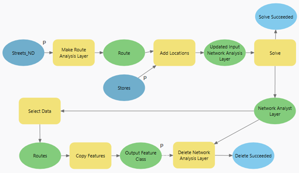

  26. Haga clic en el botón Diseño automático para organizar los elementos del modelo.
    Diseñar automáticamente el modelo
    Nota:
    El diseño de los elementos del modelo se ha modificado del valor predeterminado para facilitar su visualización en la imagen.

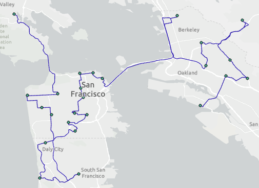

    Una vez que el modelo se haya ejecutado correctamente, puede visualizar la salida de este modelo, que aquí es una clase de entidad de línea que almacena la ruta a través de las ubicaciones de entrada.
  31. En el panel Catálogo, expanda Bases de datos y busque la clase de entidad Routes_CopyFeatures en la geodatabase del proyecto.
  32. Agregue Routes_CopyFeatures al mapa actual para visualizar la salida.
    Salida del modelo de análisis de ruta que muestra la ruta entre las ubicaciones de entrada

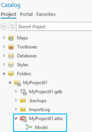

  3. Guarde y cierre el modelo.
    El modelo se guarda como una herramienta de geoprocesamiento en una caja de herramientas.
    Modelo guardado como herramienta de geoprocesamiento en caja de herramientas
