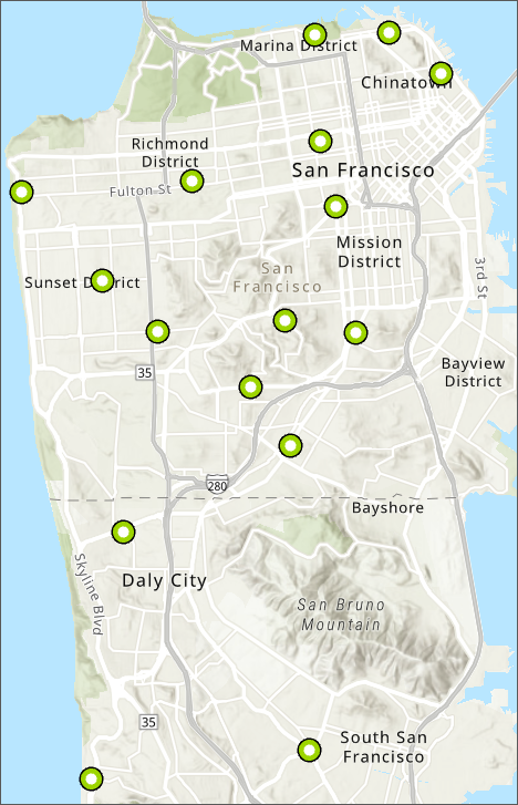

Agregar instalaciones candidatas
Las instalaciones candidatas son los lugares potenciales donde puede abrir una tienda. Usará la clase de entidad Candidate Stores para agregar estas ubicaciones candidatas a las instalaciones de la clase de análisis de red. La solución del proceso de ubicación y asignación incluirá un subconjunto de estas tiendas.
  1. En la pestaña Capa de ubicación y asignación, en el grupo Datos de entrada, haga clic en Importar instalaciones .
    Aparece la ventana Agregar ubicaciones.
  2. Compruebe que la Capa de análisis de red de entrada se ha definido como Ubicación y asignación y que la subcapa se ha definido como Facilities.
  3. Haga clic en la flecha desplegable que hay debajo de Ubicaciones de entrada y elija CandidateStores. Se trata de la clase de entidad de puntos que agregó previamente al mapa.
  4. Deje los ajustes predeterminados para el resto de los parámetros y haga clic en Aceptar.
Las 16 tiendas candidatas se cargan como instalaciones. Estas ubicaciones se dibujan en el mapa con el símbolo de instalación candidata.
Tiendas candidatas cargadas como instalaciones

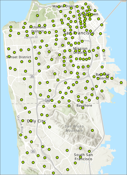

Agregar puntos de demanda
Las tiendas se deben ubicar de modo que presten el mejor servicio a la población existente. La clase de entidad de puntos Tract Centroids servirá como demanda. La solución del proceso de ubicación y asignación asignará estas ubicaciones de demanda a la tienda elegida.
  1. En la pestaña Capa de ubicación y asignación, en el grupo Datos de entrada, haga clic en Importar puntos de demanda .
  2. Compruebe que Capa de análisis de red de entrada se ha definido como Ubicación y asignación y Subcapa se ha definido como Puntos de demanda.
  3. Haga clic en la flecha desplegable para Ubicaciones de entrada y elija TractCentroids. Se trata de la clase de entidad de puntos que agregó previamente al mapa.
  4. Desde Asignaciones de campos > Propiedad, elija Peso.
  5. En la lista desplegable Nombre de campo, elija POP2000.
  6. Deje los ajustes predeterminados para el resto de los parámetros y haga clic en Aceptar.
Los 208 centroides de distrito se cargan como demanda y la población de cada ubicación se asigna a la propiedad de peso para la demanda. Estas ubicaciones se dibujan en el mapa con el símbolo de demanda.
Puntos de demanda

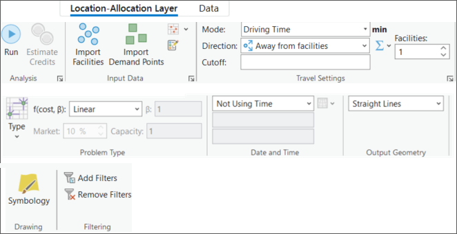

Configurar propiedades del análisis de ubicación y asignación
La cinta Capa de ubicación y asignación incluye la sección Tipo de problema, donde puede especificar propiedades para las ubicaciones.
  1. En la pestaña Capa de ubicación y asignación, en el grupo Tipo de problema, haga clic en la flecha situada debajo de Tipo y elija Maximizar la asistencia.
    Opción Maximizar la asistencia
    Maximizar la asistencia es un buen tipo de problema para elegir ubicaciones de tiendas minoristas. Da por hecho que todas las tiendas son igual de atractivas y que la gente suele comprar en las tiendas cercanas.

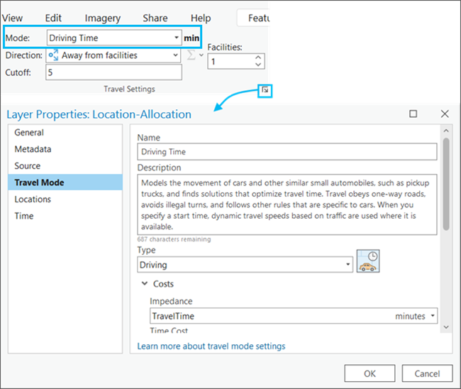

  2. En el grupo Configuración de viaje, haga clic en la flecha hacia arriba Instalaciones para 3. Esto elegirá 3 instalaciones de las 16 tiendas candidatas para servir de manera óptima a los 208 puntos de demanda.
  3. En la pestaña Capa de ubicación y asignación, del grupo Configuración de viaje, en el cuadro de texto Valor límite, escriba 5.
    Esto implica que la gente no desea viajar más de cinco minutos para comprar en estas tiendas. Las unidades de este valor límite son las del atributo de impedancia actual. Dado que la impedancia actual es TravelTime, las unidades están en minutos.
El modo de viaje Tiempo de conducción utiliza el atributo de coste Tiempo de viaje, que tiene unidades de minutos. En consecuencia, el valor Valor límite se interpreta en unidades de minutos.
Más información sobre el atributo de coste
El atributo de coste TravelTime almacena el valor de impedancia en minutos.

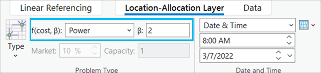

  2. En la pestaña Capa de ubicación y asignación, en el grupo Tipo de problema, haga clic en la flecha situada debajo de Tipo y elija Maximizar la cuota de mercado. Maximizar la cuota de mercado calcula la probabilidad de que los clientes visiten sus instalaciones y las instalaciones competidoras. A continuación, elige un conjunto de instalaciones que maximice la cuota de mercado.
  3. En la pestaña Capa de ubicación y asignación, en el grupo Tipo de problema, haga clic en la flecha situada debajo de Función de transformación de costes y cámbiela de Lineal a Potencia. Ahora, el solucionador usará una función de distancia de disminución de la potencia para determinar la propensión a visitar la tienda.
  4. Cambie el Parámetro de función de transformación de costes de 1 a 2.
    Parámetro de disminución beta de transformación de costes
    Un parámetro de impedancia de 2 en una transformación de impedancia exponencial significa que la probabilidad de visitar una tienda decae con el cuadrado de la distancia entre un punto de demanda y la ubicación de una instalación. Habitualmente, se calcula un valor exacto del parámetro de impedancia a partir de otros análisis, como los proporcionados por Esri Business Analyst Online.

  2. En la pestaña Capa de ubicación y asignación, en el grupo Tipo de problema, haga clic en la flecha desplegable Tipo y cambie el tipo de problema a Cuota de mercado objetivo.
  3. En el cuadro Mercado, cambie la cuota de mercado predeterminada de 10% a 70%.
  4. En la pestaña Capa de ubicación y asignación, haga clic en Ejecutar .
